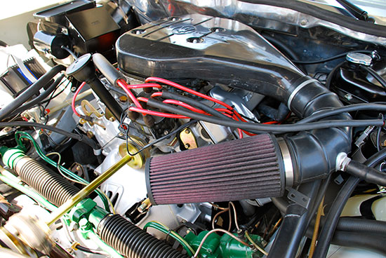

B. ist der Auslasskrümmer links nur zwei Handbreit entfernt -> Achtung Kalauer! -> Hot Air bringt keine Leistung her.
Außerdem ist der Motorraum beim SM gut gekapselt. Frische kalte Luft ist da Mangelware

Jerry ist zwar ok, aber mit Lösungend er Amis musst Du vorsichtig sein. Z.b. der abgebildete Lufi, der nur die heiße Luft aus dem Motorraum ansaugt. So ein Quark!

Jetzt würde mich aber erst recht euere Meinung interessieren -
wenn man einem Sportluftfilter fährt, wie viele Amis,
oder gar mit Gittern oder Strümpfen auf den Ansaugtrichtern,
dann sollte man den Vergaser doch wohl neu bedüsen, oder?
Ansonsten fährt man ja bei z.B. Vollgas zu mager, da man mehr Luft zieht??
Oder ist das zu vernachlässigen?
Anbei ein Bild von einem perfekten Jerry Hathaway SM - er beschreibt übrigens
"K&N air filter for improved hot starting (an OEM air filter also comes with the car)"
www.citroensmforsale.com/citroen73_p4.html
Das klingt als würde er man einfach
wechseln ohne Bedüsung zu ändern??
Was meint ihr?
Letzte Änderung: 11 Aug. 2014 16:33 von Ernie.

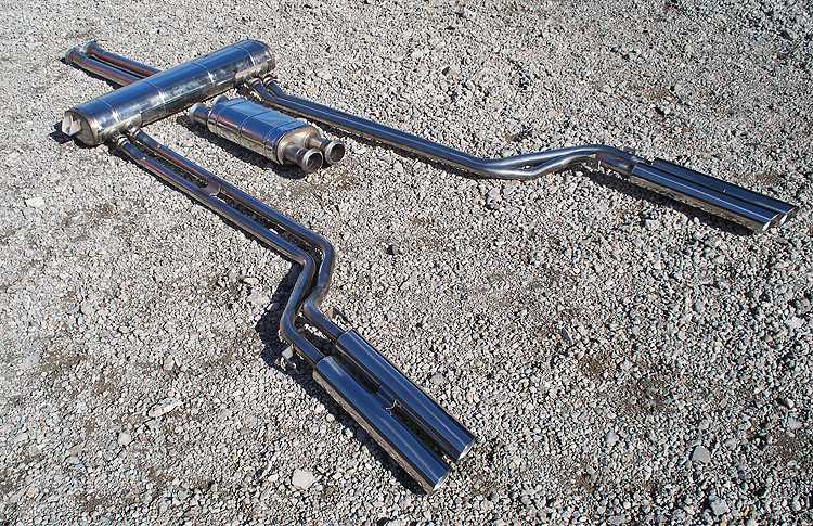

Doch, die Lösung ist, die VA Anlage umzubauen nach der Anleitung. Wie gesagt, meine Erfahrung:
IE: hört sich schön blubbernd im leerlauf an und ist in Fahrt auch nicht nicht aufdringlich! Nur wenn man sozusagen Kickdown macht, brüllt er. Also hat man es tatsächlich inm Gaspedal, was er an Sound macht.
Vergaser (3,0 BW): sonores Blubbern im Leerlauf und beim Treten kein Gebrülle. Komfortabel, ohne dass es blechern klingt.
Drum habe ich den Akt ja veranstaltet. Hat Fa Kübler Karosseriebau in Bad Tölz gemacht. Der bringt den Quertopf chirurgisch auf und ebenso wieder zu ohne Narben.

... Hier noch die Endtopf Nullösung in Edelstahl....

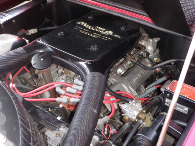

....hat jemand schon einmal die Merak Airbox gehört? Mit den 2 Schläuchen nach vorne?
Da ist der LuFi ja klassisch als Ring um die Ansugstutzen herumgelegt..... könnte auch nice klingen...
Oder einen K+N direkt am Luftsammler?
Da muss man dann aber die Hauptdüsen vom Vergaser neu abstimmen, da mehr Luft, Gemisch magerer,
oder liegt das noch "Im Rahmen" ?
Letzte Änderung: 11 Juli 2014 10:25 von Ernie.

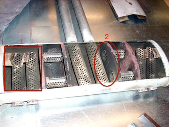

Bei meinen Quertöpfen war die Kammer bei 1 auch leer und der Innentopf bei 2 hatte 2 Löcher.
Leerlauf und Drehzahl maserattig stimmt mit dem Umbautopf. Während der Versager (3L Automat) im Leerlauf schön sonor blubbert.

Andreas hatte ja schon einmal irgendwo geschrieben, dass die Quertöpfe im Innerer unterschiedlich aussehen
könnten.
Neulich habe ich meinen mal einer "Darmspiegelung" unterzogen :ohmy:
Soll heißen, rein mit dem Endoskop in den Quertopf.
Ergebnis: Meiner schaut innen ganz anders aus.
Hier mal das Bilder aus dem Wiki:
Die Kammer bei Nr. 1 ist bei mir komplett leer. Kein Lochrohr kein garnix.
Der Topf bei Nr. 2 hat auch nur einen Durchlass.
Sound ist wie von Ekki beschrieben: Bei hohen Drehzahlen "maseratig", im Standgas klingt er mehr nach Ente.
