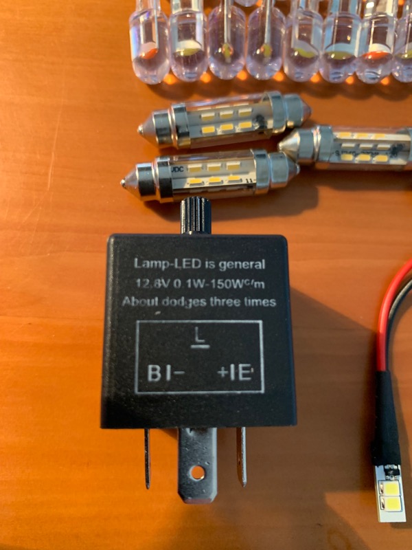

Das ist ein lastunabhängiges Relais, das nur für die Handbremskontrollleuchte ist. Austauschen gegen das kleine in der nähe vom Blinkerrelais. Das Okinol ist auch 3-Polig + - Lampe.

Re: Armaturenbeleuchtung 2022
16 Jan. 2022 20:53
Trotzdem wäre es irgendwie hilfreich, wenn man wüßte wofür das Relais gedacht ist und warum Lasercar es für das Set notwendig hält. Vielleicht gibt es einen SM Dioden freak für den das völlig logisch ist und uns mitteilt. Wäre doch hilfreich und schön, oder?

16 Jan. 2022 05:19
Das Relais sieht mir sehr nach einm Blinkrelais aus - faengt nicht das Handbremslicht nach einer Weile zu blinken an? Vielleicht geht die Orignalschaltung nicht mit LED (so wie auch mechansiche Blinkrelais nicht mit LED Blinkern gehen)?

Naja, so langsam löst sich die Verwendung auf. Bin jetzt schon ein wenig schlauer dank eurer Hilfe. Vielen Dank. Jetzt bleibt nur dieses Relais ? übrig - siehe Bilder -, dessen Verwendung ich nicht zuordnen kann.
