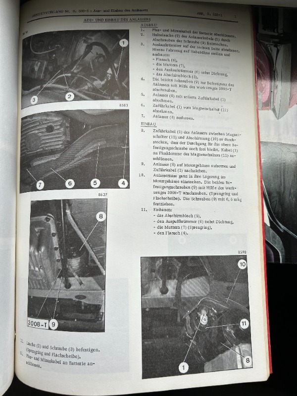

Hallo Volker,
vielen lieben Dank! Mittlerweile ist der Titus samt umgebautem Hitzeblech und Kabel zu 99% in Position. Die obere 17er zieht ihn leider nicht voll bündig an den Flansch, oben Restspalt ca 1,3 mm.
Ich weiß nicht, warum :-( muss wohl wieder raus, und bündig angebracht werden. Ich hoffe nur ich kriege die obere 17er wieder auf und habe nicht das Gewinde vernudelt…
Nochmals vielen Dank! Ich hatte die CD, und sogar die Werkstatt-Bücher, leider in Umzügen verlegt.
Wenn ich wüsste, wie man hier Bilder einstellt, könnte ich das darstellen.
  • Beiträge: 1282
Re: Anlasser Ersatz
30 März 2025 12:19
  • Beiträge: 1282
Re: Anlasser Ersatz
30 März 2025 12:11 - 30 März 2025 12:14
Letzte Änderung: 30 März 2025 12:14 von volker. Begründung: für die obere Mutter Schlüssel 4011-T verwenden
