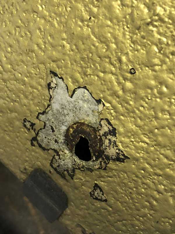

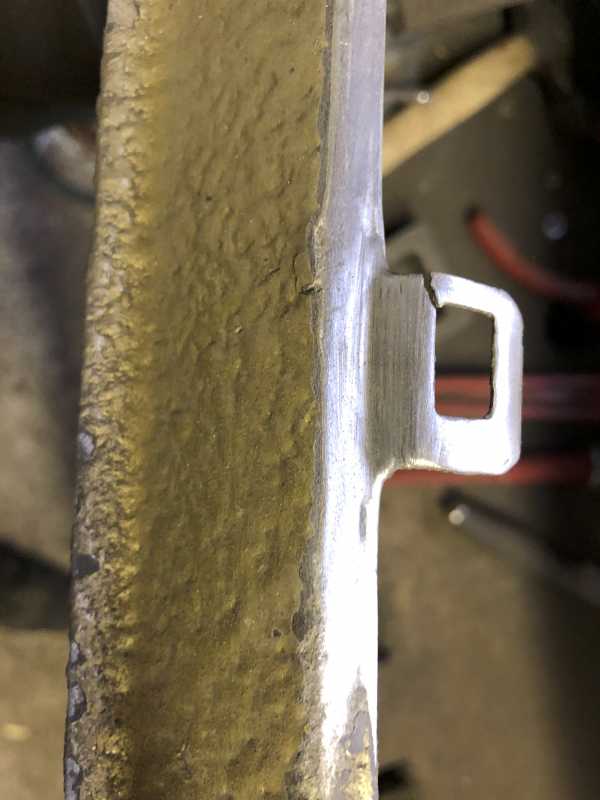

Re: Schürze restaurieren
28 Feb. 2018 19:37
So, also die Schürze war viel Arbeit... hier einige Details:
Hat hier schon mal wer mit dem Hämmerchen gearbeitet?
Eingerisserne Laschen...
Große, ausgeweitete Löcher, Kittreste, Dellen...
Fehlende Laschen, dubiose Schnittstellen...
