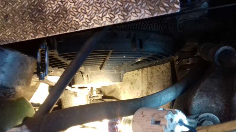

Das sind keine SPAL- Winkel, sondern Loch- Bandeisen, wie sie beim Radioeinbau zum Hochhängen der hinteren Gehäuseschraube im Armaturenbrett verwendet werden.
Für meinen SM wäre das nix- ich finde sowas ne handwerkliche Schlechtleistung.

Frage: zu den Spal Lüftern.
Citrohello hat diese mit den spal Winkeln verschraubt!
Weiss einer die HAltergröße? 19, 28.7, 58.6
Danke Euch Pietro
