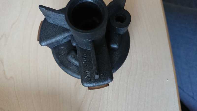

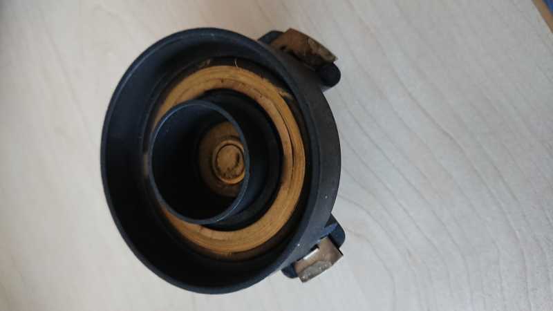

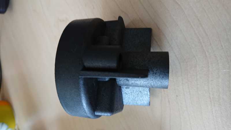

der abgebildete Rotor ist der Nachbau des französischen SM-Club. Die Ringe und die Außenkontakte sind nur zusammengesteckt im Gehäuse. Es ist ein bekanntes Problem, dass diese Rotoren die Verbindung zwischen Ring und Außenkontakt verlieren und teilweise die Funken durchschlagen.
Beim Rotor des deutschen Clubs sind die Außenkontakte und die Ringe in einem Stück gefertigt und dann massiv vergossen worden. Mit unserem Rotor sollte das Problem beseitigt sein. In der Clubzeitung Nr. 104 ist ein Artikel über die Nachfertigung des Rotors. Er ist tatsächlich relativ teuer aber dafür in einer ausgezeichneten Qualität verfügbar. Die herstellende Firma hat früher die Kleinserien für Bosch hergestellt.

hab den kaputten Rotor jetzt mal fotografiert und gesehen, dass er doch vom SM Club ist! Da steht nämlich ganz klein SM Club auf der Unterseite. Allerdings sieht der definitv anders aus, als der jetzige. Gab es da zwei Serien?
Jetzt bin ich natürlich doch wieder etwas verunsichert...
