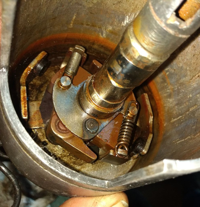

Nachtrag: Innenleben eines baugleichen Verteilers in Ruhestellung. Gut zu sehen ist die unterscheidliche Stärke der Federn sowie das spätere Eingreifen der 2. Feder:

Hallo!
Hat sich einer von euch schon mal näher mit den Federn beschäftigt?
Mein Verteiler (späte Vergaserausführung) zeigt auf der Prüfbank ein etwas komisches Verhalten - den ersten steilen Teil der Steigung macht er, den zweiten flacheren Teil nicht. Die zweite kräftigere Feder hat ja einen längeren Schenkel der wie ein Langloch wirkt, dadurch kommt sie erst später zum EIngriff und flacht dann die Steigung ab. Bei meinem verstellt dann aber nichts weiter, als wäre die Feder zu stark und dehnt sich gar nicht. Unterfüttert man den Einhängepunkt der zweiten Feder, so daß sie früher zum Eingriff kommt, endet auch die Verstellung früher. Die 2. Feder arbeitet also quasi als Anschlag.
Beim Club gibt es einen Satz Federn, aber mit der Beschreibung "Satz Federn Verteiler IE Verg. 3 Liter". Deren Drehzahlverstellkurve ist aber deutlich flacher, weil (beim ie) noch Unterdruck dazukommt.
Cyril Sars bietet ebenfalls einen Federsatz an, die sind aber auf dem Bild beide gleich stark statt 1x schwächer und 1x stärker . Sind die Federn bei den Verteilern für Vergaser vs. Einspritzer gar gleich und be letzterem die Gewichte reduziert um die Kurve flacher zu machen?
Irgendwie kann ich mir nicht vorstellen daß die Feder durch Alterung zu steif wird, höchstens Ausleiern.
Weiß jemand was dazu? Gab's mal zu harte Federn? Welche korrekten kann man dann wo bekommen?
Anbei ein paar Bilder.
Kurven nach Handbuch: schwarz Verteiler für Vergaser nach 12/1971, gepunktet die Version davor. Grau EInspritzer (nur der Drehzahlanteil): Orange = meiner.
Verteilerinnenleben, zweite Feder beginnt Eingriff, Gewichte noch nicht am Anschlag (= hier sollte der zweite Teil der Kurve beginnen):
Michael
