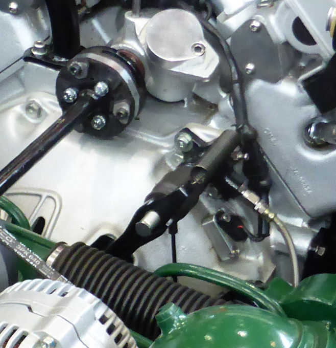

Re: SM2
03 Aug. 2021 22:24
Hi Jochen,
das hast du schon alles richtig interpretiert.
Zusätzlich hat der gute Jean-Michel noch erwähnt, dass die IWIS Ketten mit Abstand die besten Ketten sind. Die Ketten sind vorgespannt und längen sich daher so gut wie nicht. Er hat Erfahrungen mit IWIS Ketten die seit 150.000km laufen und immer noch gut sind.
Thema Schmierung ist ihm wichtig, deutlich wichtiger als der Spanner. Er verweist auf die Citroën Traction welche keinen Kettenspanner aber einen Öljet (Röhrchen) zur Schmierung hatte. Gut geschmierte Ketten halten doppelt bis vier mal so lange wie schlecht geschmierte. Was er diesbezüglich genau am SM2 gemacht hat, sagt er nicht.
Beim Kettenspanner setzt er einen Spanner ein der im Prinzip nur eine Wirkrichtung aufweist, d.h. Du kannst ihn nicht zurück bewegen, er steht quasi immer auf Anschlag und verhindert damit (genau wie der gewölbte Gleitschuh auf der anderen Seite) ein Aufschwingen der Kette.
schon ein cooles Auto die SM2, wobei mir für 240t€ doch auch noch andere Schweinereien einfallen würden.
vielleicht können wir mal als D-SM Club dem guten Jean-Michel einen Besuch abstatten, im Rahmen einer gediegenen Wochenend-Ausfahrt. Wäre ne top Aktion ;-)
Schöne Grüße,
Daniel
Re: SM2
03 Aug. 2021 10:09
Mit meinem Schulbrocken-Französisch verstehe ich zwischen 13:00 und 15:00min bei dem oberen Video zum Thema Primär-Steuerkette:
- er hat 350 SM-Motoren seit 1988 überholt
- anfangs noch "handbuch-mässig"
- dann für sich geschlussfolgert:
  - er sieht nicht in erster Linie den Steuerkettenspanner als Handlungsbedarf an (gibt ja auch hier etliche, die der Meinung sind, die "Wäscheklammer" reicht aus)
  - er verweist auf die Qualität der Kette - er nimmt jetzt IWIS aus D  (wie auch wir im Club?!)
  - er sieht Bedarf für eine bessere/zusätzliche Schmierung der Steuerkette (ich verstehe leider nicht, was er dazu sagt - spricht er über das "Bohrloch"?)
  - er bevorzugt gebogene Anschlagbegrenzer.
Vielleicht gibt es hier jd. mit stärkeren Französisch-Kenntnissen, der das noch ergänzen / korrigieren kann? Vlt. habe ich auch etwas falsch verstanden.

Re: SM2
23 März 2019 13:41
habe heute meinen blasenden SM in betrieb genommen,also neue blasende anstatt saugende ventilatoren vor den kühler gebaut.wie auf dem photo vom SM2 ist jetzt schön viel platz zwischen getriebe und kühler.ich bedanke mich für das video ,welches mathias (der mit einem T) eingestellt hat.ich finde gute ideen sollte man umsetzen.ich denke zwar nicht an einen 6sten oder siebten gang.wenn man aber alle arbeiten am SM selbst macht freut man sich über jeden cm mehr luft.

Re: SM2
22 Feb. 2019 09:28
eine interessante anregung,die ich sofort umsetzen werde , ist die montage der lüfter vor dem kühler .das bringt viel platz zwischen getriebe und kühler und würde sogar einen siebten gang ermöglichen. packs an peter!!

  • Beiträge: 1282
Re: SM2
18 Feb. 2019 11:08 - 18 Feb. 2019 11:11
MaTHias schrieb: Ja, aber so ein "gecleanter" aufgeräumter Motorraum mit dem geschleckten Maserati-Motor in der Mitte sieht halt schon geil aus!
Klar fehlt da noch Gerümpel wie Zündverteiler... aber, hat schon was, alle Kabel und Schläuche zu verstecken.
