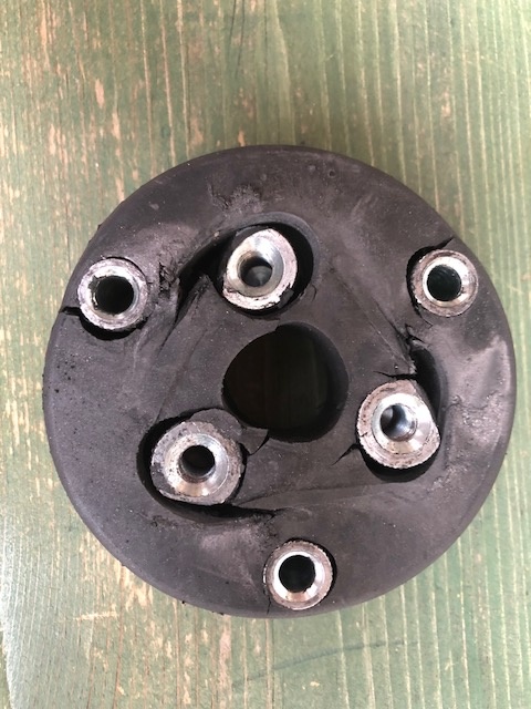

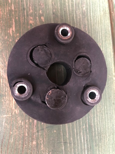

Die Blechscheiben sind drauf gewesen, GsD, die Ausrichtung war perfekt, deshalb ist die Welle auch nicht abgeflogen und hat nur sehr interessante Geräusche und drehzahlabhängige Schwingungen zum Besten gegeben.:sick: :sick: :sick:

Also, als Sonntagsfahrer muss ich jetzt dem Thomas sagen, dass diese Kupplungen, die er da hat, der Nachbau aus USA war. Mir sind die zwar nie abgeflogen, aber nachdem der Club eine Repro des Paulstra- Originalteiles vertreibt aus deutscher Fertigung, was ich weiß, sollten die besser halten. Die Amis nehmene s mit den Qualitääten nicht so genau. Vielleicht ward er Utnerschied der Risse bei Thomas und der Haltbarkeit bei meinen Sm der Unterschied, dass meine Welle präzise mit dem Spezialwerkzeug nach WHB ausgerichtet ist. und bei meiner Welle hing immer noch der Rumpelstilz- Kompressor mit drauf.
Und damit dei Welle beim Riss der Gummis nicht durch die Haube abfliegt, hat Cit damals diese Blechscheiben dazugebaut. Auch die hat der Club- aus Edelstahl- die hat einer vom Ammersee im Büro zeichnen und für den Club machen lassen. Über die Funktion hab ich meiner Erinnerung nach auch mal was geschrieben in der Clubzeitung.

Mir ist die vordere der Scheiben fast neu zerbröselt. Man muss höllisch aufpassen, dass von der Welle her keine noch so geringe Spannung in Längsrichtung herrscht - genau messen und b.B. distanzieren.
War nicht sehr lustig mitten auf der Ennstal Classic. Wir haben provisorisch repariert und am Tagesziel die vorhandene (alte) Scheibe wieder eingebaut - hält bis heute.
