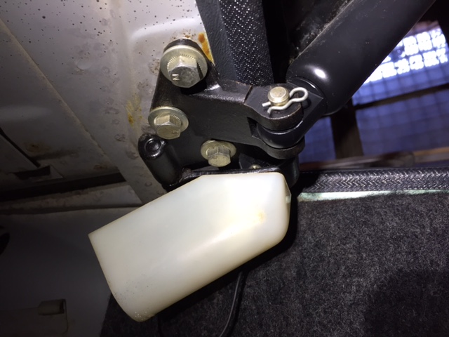

Hallo Rene,
hier Bilder von meiner Befestigung der Dämpfer - k.A. ob original.
Diese Dämpfer wurden von meinem Schweizer Vorbesitzer (< 2007), der Mitglied im SM-Club de France war und dort auch regelmässig Teile kaufte, eingebaut.
Hallo all,
Die Öffnungscharakteristik meiner Dimadämpfer: bis ca. 1/3 muss ich die stramm schliessende Klappe anheben, ab dann ziehen die Dimafluid-Dämpfer die Klappe von alleine hoch. Nicht schnell, aber doch und bis zum Anschlag.
Gruss, Jochen

Dann hast Du:
- das nicht richtig eingestellt
- die falschen Schrauben drin. Es müssen welche mit Stufenschaft sein als Anschlag für die Mutter
- Einstellung so, dass von oben durch die Scheibe ein gleichmäßiger Abstand zwischen Heckklappe innen und Hutablage entsteht und nix klappert.
Die Haube geht nur leichter nach oben, von selber heben dei Dämpfer das nicht, auch nicht bei neuen.
Bei Alten ist das öfter mal so, dass die nichts hochkriegen.

Ich habe mich falsch ausgedrückt. Meine Problemzone ist die Befestigung der Hutablage an den Gasdämpfern.
Das ist bei mir mit einer Schelle und einem Stückchen Kunststoff befestigt und spannt bei Bewegung immer.
Hast du davon auch noch ein Bild?

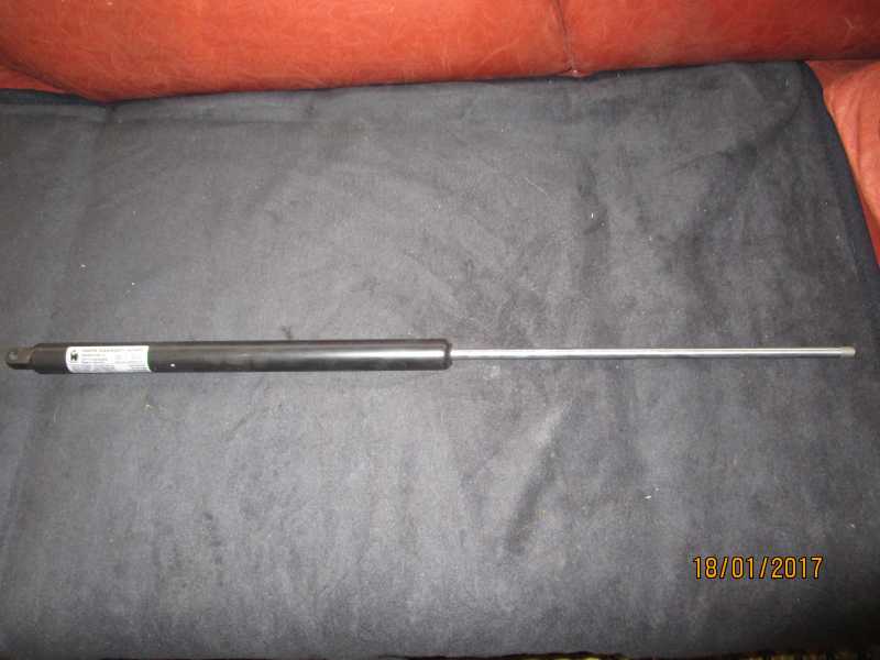

hier ein paar bilder dazu

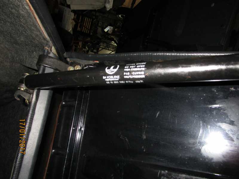

18 Jan. 2017 06:53
Ja genau. Das ist der Dämpfer des F-Clubs, der genau paßt, auch von der Dicke her: Es gab mal Nachbauten mit der genau gleichen Dämpfereigenschaft aber mit geringerem Durchmesser. Da mußte man dann diese runden Halterungen der Hutablage mit Filz unterfüttern um die Dicke zu kompensieren. Die abgebildeten passen genau.

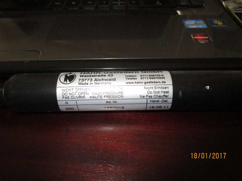

darf ich nochmal auf Dein Foto zurück kommen, welches Du bzgl. der dimafluid-Dämpfers eingestellt hast. Hahn konnte mit der abgebildeten Nummer absolut was anfangen und beschrieb auch, dass die Ziffernfolgen in der Teilenummer auch die Größen des Dämpfers angeben. Man kann den Dämpfer entsprechend den Angaben anfertigen und liefern.
Nun ist mein Dämpfer noch aus 1971 und hat leider eine ganz andere Nummer, aus der ich vermutlich nicht die genauen Größenangaben ablesen kann.
Daher meine -bitte verzeihe- Frage: das Foto des Dämpfers zeigt einen Dämpfer im eingebauten Zustand an der der SM-Heckklappe? Ich habe das zwar unterstellt und vermute auch, dass das so richtig ist, aber ich wollte sicherheitshalber noch mal nachfragen. Nicht dass die bei Hahn bestellten Teile dann am Ende nicht passen.

habe mir den Luxus geleistet und bei Hahn zwei Dämpfer bestellt. Kosten zwar 90 €/Stück und ist wahrscheinlich zu teuer. Werden aber extra angefertigt. Auch darf man nicht außer Acht lassen, welchen Zeitaufwand es kostet, billigere Teile zu bekommen. Wenn man das berücksichtigt, relativiert sich so ein Preis. Ich kann ja mal nachfassen, bei welcher Stückzahl welcher Preis verlangt würde.
Übrigens erzählte mir der Servicemitarbeiter, dass dimafluid Kunde bei Hahn sei.....? Aber auch egal, Hauptsache ich kriege meine Heckklappe wieder mühelos hoch.

Gasdruckdämpfer f. die Heckklappe gibts auch bei Fa. HAHN, info[at]hahn-gasfedern.de, Tel: 0711-936 705-50, Frau Körner. Deren Teilenummer lautet: G10-28 ST.
