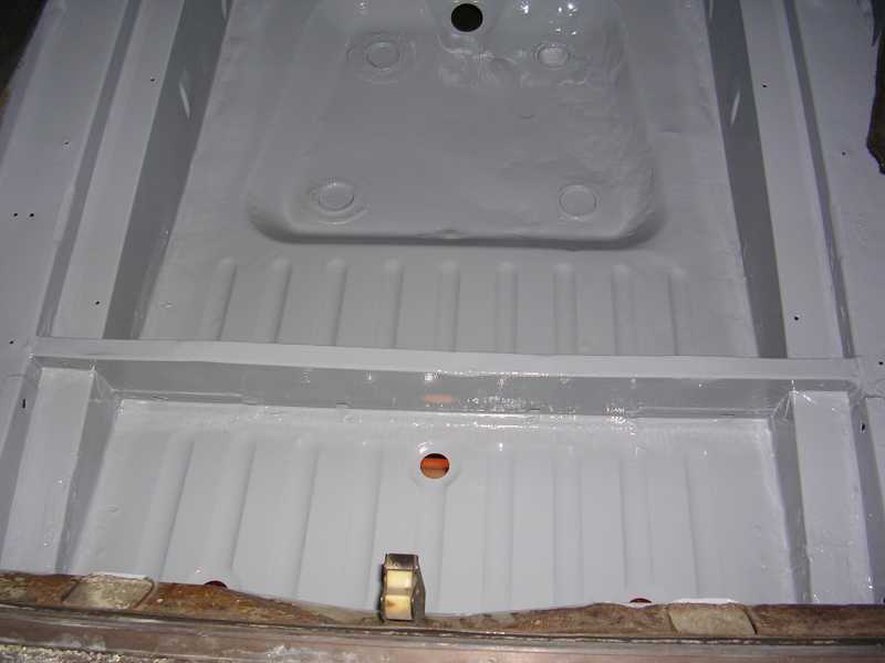

  • TilDS
  • TilDS's Avatar Topic Author
  • Elite Member
  • Elite Member
  • Posts: 177
  • Thanks: 16
Re: Blechtank montieren
16 Feb 2019 23:36
Danke Andy - das mit dem nicht kleben macht Sinn und Neoprene Band ist eine sehr gute Idee - so werd ichs machen - Til

16 Feb 2019 19:48
#37
leg geschlossenzelligen Schaumstoffstreifen aus Zellgummi oder Neoprene unter.
Bei Dichtmasse geht das nie wieder raus.

Blechtank montieren
16 Feb 2019 16:54 - 16 Feb 2019 17:30
#38
Nach gut 2 Jahren ist es endlich soweit: Kofferraum geschweisst und lackiert - nun meine Frage: ich habe einen Blechtank - was wuerdert Ihr auf den Seiten, da wo der Tank auf dem Rahmen aufliegt, zwischen Tank und Rahmen tun? Einfach etwas Dichtmasse um die Schrauben oder eher ein durchgehendes Schaumstoffband?
Bin auf Tips gespannt - Til
PS: das Repblech vom Club passt gut, leider stimmt der untere Winkel am Z nicht (>90 Grad), was bei dem Preis etwas aergerlich ist
