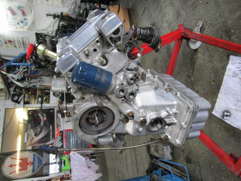

Das sind die alten Okinoolen. Da hat sogar Patrick Regembeau kaum noch welche von. Deshalb habe ich mal die neuen da machen lassen. Patrick will 50 davon. Hat wer noch im Club Interesse? Dann Frage ich nach 'nem Preis. Ich habe halt 182.- für gelatzt, ohne TVA.
@ Volker: Was hat es mit dem Ventildeckel da auf sich? Habe ich auch noch nie gesehen...

ja späte AT Maschinen und Merak....
3ltr original ZDK nur zur Info....+Ventildeckel beachten:-)

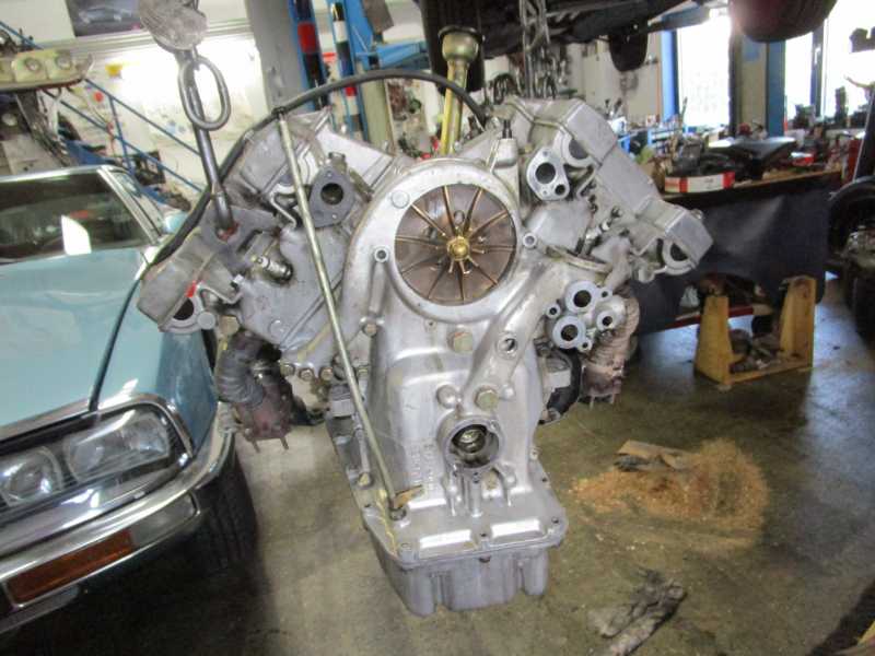

P.Biehl wrote: PS: Wie sieht denn Dein Wasserpumpenhegäuse von innen aus??? Habe ich da was verpaßt?
Das ist das späte Gehäuse, eigentlich nur beim Merak. Aber auch bei späten AT Motoren. Maserati hat die Gußform wohl komplett überarbeitet. -> Ölkülerflansch, zusätzliche Stopfen am Ölkanal, weniger Material am Wasserpumpengeäuse also nichts wesentliches.

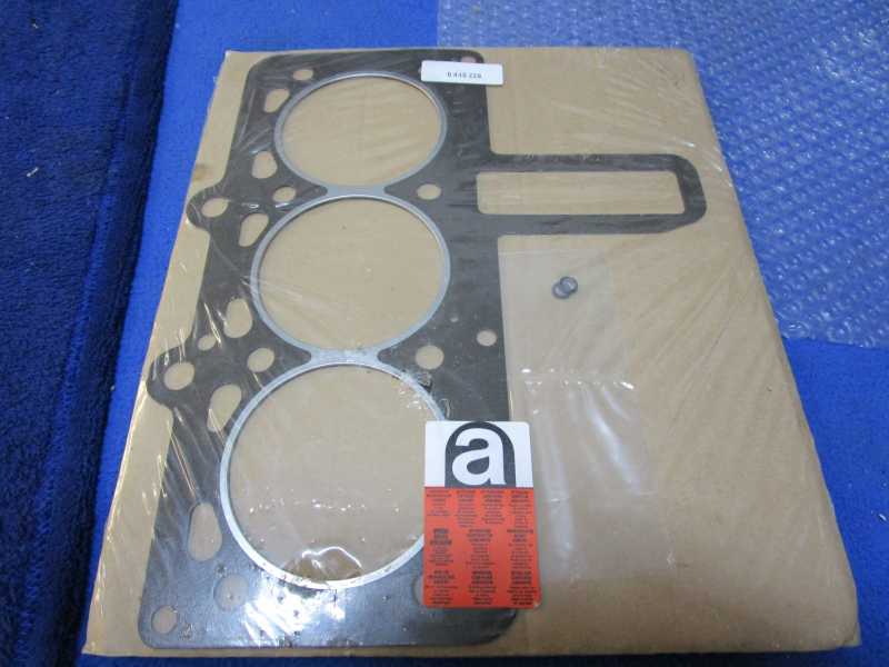

O Ringe sind keine bei, und die Verbindungen zwischen den Ringen habe ich nur bei den Curtis 2.7er Dichtungen, jedoch nicht bei den Meillor 3.0. Außerdem sind die Metallringe (subjektiv, da ich die zum Messen nicht aufgebördelt habe) einen Tick dicker. Ob das funzt sehe ich im Dauertest.

die verstärkungen zwischen den ringen hatten die über citroen gelieferten ZDK s auch, was ist sonst an der dichtung verstärkt worden andere Dicke? werden die o ringe für die oelkanäle auch von elring
mitgeliefert ?

So Junx, der Kram von Elring ist nu da.
Hier im Vergleich die normale 3l Dichtung von Curtis-Meillor mit dem Elring-Teil, welches an der Schwachstelle sogar die verstärkten Ringe miteinander verbunden hat.
Ich probiers erstamal. Wenn's hält gämma in Serie.
