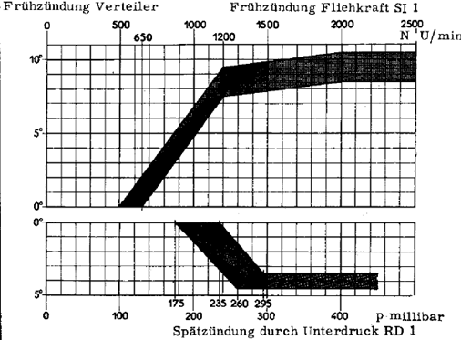

es gab hier vielleicht ein paar Irritationen zu den Verstellkurven und der Relevanz der 29°/2000min-1 bei der Zündzeitpunkt-Einstellung am Motor.
Vorab: Die Verteilerkurven beziehen sich auf den Verteiler selbst, z.B. auf einer Prüfbank gemessen.
Die 29° bei 2000 U/min dreht man dann beim laufenden Motor hin, man verdreht den Verteiler also dann als Ganzes relativ zum Motor. Das hat mit den Verteilerkurven erst mal nur indirekt zu tun. (Man könnte auch mit einem Verteiler ohne jedwede Verstellung -der also unabhängig von der Drehzahl ist - diesen Wert einstellen.)
Hier die Kurven aus dem Werkstatthandbuch:
Zum Verständnis: Diese Kurven beziehen sich immer auf den Verteiler an sich, also U/min am Verteiler und die Grad Frühzündung ebenfalls am Verteiler. Da der Verteiler halb so schnell dreht wie der Motor sind diese Werte für Motorumdrehungen/-Grad zu verdoppeln.
Das Ganze ist auch für die Luminition-, Laubersheimer- etc. Fraktion interessant, da da ja die mechanische Verstellung des Verteilers erhalten bleibt.
Die Kurven bestehen aus drei Abschnitten: dem ersten steilen Anstieg (das ist nur die schwache 1.Feder), dann einem zweiten flacheren (ab hier greift die 2.Feder und zieht parallel zur ersten) und dem horizontalen (mechanischer Anschlag der Fliehgewichte).
Wie man in den vorherigen Bildern schon sehen konnte wird der Übergang des ersten steilen zum zweiten flacheren Anstieg dadurch erreicht, daß die zweite Feder mittels einer Art Langloch (der lange Schenkel) noch Luft hat, erst wenn der Verteiler sich schon weit genug verstellt hat greift dieser Schenkel überhaupt erst an seinem Aufhängungspunkt.
Daß die Verstellkurve generell nicht bei 0 U/min beginnt sondern erst bei ca. 450 U/min liegt an der Vorspannung der ersten Feder.
Wenn man die Zündung am Fzg. auf 29° vor OT bei 2000 U/min einstellt, stellt man quasi gezielt auf einen Arbeitspunkt dieser Verstellkurven ein, nämlich bei 1000 U/min Verteiler - das liegt schon auf dem zweiten Abschnitt und das sind dann bei den Vergaserverteilern intern 12°-14° (vor Dez.1970) bzw. 10,5° - 12,5° (ab Dez.1970).
Ebenfalls bezogen auf Verteilergrad sind die 29°-Motorfrühzundung nur halb so groß, also 14,5°. Man stellt also im Endeffekt nur einen Versatz ein, damit der Wert bei 2000 U/min Motor paßt. Offenbar hat man sich bei Maserati und/oder Citroën gedacht, daß es wichtiger ist daß die Einstellung bei höheren Drehzahlen stimmt.
Bezogen auf die Verteilerkurven ist das also nur ein Offset = vertikale Verschiebung der Kurven. (Je nach Kurve/Toleranzlage des Verteilers ergeben sich somit auch unterschiedliche Werte bei Leerlauf, aber auf eben die wird ja gar nicht eingestelllt).
Ab hier wird's ein bißchen theoretisch:
Will man wissen, wie das Verhältnis der beiden Federkonstanten ist, muß man die beiden Steigungsabschnitte vergleichen.
Ich habe in den Diagrammen mal rumgemalt und Steigungen gemessen. Damit kommt man erstmal auf die interessante Einheit U/min pro Grad = 1/min°, also wieviel U/min nötig sind um eine Verstellung um ein Grad zu erreichen.
Um die Federkonstanten zu berechnen müßte man nun die gesamte Kinematik und die Fliehkräfte abhängig von Geometrie, Masse der Fliehgewichte und der Winkelgeschwindigkeit berechnen.
Wenn man sich aber nur für das Verhältnis der beiden Federn interessiert ist das nicht nötig, da es sich alles rauskürzt.
S1 ist der erste steile Abschnitt, S2 der flachere zweite.
Vergaser < 1970:
S1: 23,6 1/min° S2: 425 1/min°
Da für die zweite Steigung beide Federn parallel arbeiten, kann man die erste abziehen. Also anteilig 402 1/min° durch die zweite Feder
Delta 402 1/min° -> Faktor ~17.
Vergaser > 1970:
S1: 25 1/min° S2: 450 1/min°
Delta 425 1/min° -> Faktor ~17
Einspritzer:
S1: 73 1/min° S2:
Delta 727 1/min° -> Faktor ~10
Wie man sieht nimmt sich das für die beiden Vergaserverteiler nicht viel, die zweite Feder muß eine ca. 17x größere Federkonstante als die erste haben, also 17fach "stärker" sein. Beim Einspritzer nur 10x.
(Natürlich immer vorausgesetzt das ganze ist halbwegs linear - wenn sich mit zunehmendem Winkel die Anlenkpunkte verschieben mag da auch ein kräftiger Fehler drin sein. Dann sollten aber auch die Sollkurven anders aussehen und nicht linear sein).
Das dumme ist nun: die Federn in meinem Verteiler liegen deutlich weiter auseinander, die 2.Feder ist zu kräftig.
Die Prüfbank ist übrigens leider nicht meine, gehört einem Kumpel von mir der sich der Sache gerade annimmt. Fahre zur Zeit einen Leihverteiler.
Michael

Die beiden Federn haben deutlich unterschiedliche Federkonstanten. Ich habe's mal grob durchgerechnet (dazu später gerne mehr):
- bei den Vergasern ist die Feder 2 ca. 17-mal so stark wie die Feder 1.
- bei den Einspritzern liegt der Faktor Feder 1 zu Feder 2 nur bei ca. 10x.
- Einspritzerfedern sind steifer, im Vergleich ie zu Vergaserversion ist die Feder 1 ca.3-mal stärker als ihr Pendant beim Vergaser, die Feder 2 ca. 1,7x der entsprechenden Vergaserfeder.
-> Vorausgesetzt, die Gewichte sind gleich? - wurde noch nicht eindeutig beantwortet.

Also der Club hat auch spezielle Federn für den Vergaser, habe ich bei mir eingebaut, (vielen dank für die schnelle Zusendung an Martin Juschkus) waren absolut identisch mit den alten, allerdings waren die alten 2 mm länger ausgeleiert…
An deiner Diagramm Kurve glaube ich stimmt etwas nicht, bei 2000 Umdrehungen müssten soviel ich weiß 29° anliegen, das stimmt bei all deinen Kurven im Diagramm nicht… Grundsätzlich wirkt es für mich aber so als wäre deine kleine Feder evtl so ausgeleiert Ist das nur noch sie arbeitet oder deine mechanik klemmt evtl, die Buchsen sehen furztrocken aus, vielleicht mal ölen,
Aber am wahrscheinlichstem sieht es so aus als wurde nur die kleine Feder arbeiten da überdehnt und dann bist du schon am Anschlag… Ich würde einfach die richtigen Federn beim freundlichen Club bestellen, und dann noch mal prüfen, vorher die Verteilermimik säubern prüfen und Buchsen etwas Ölen / Fetten… Viel Glück!
