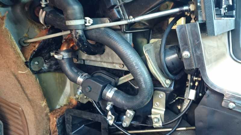

Aus meinem Heizungsblock (das Teil in der Mittelkonsole/Armaturenbrett mit den Lüftungsgittern usw vorne und Röhrchen hinten) kamen heute aus besagten Metallröhrchen jede Menge grobe Rostbrösel raus. So kann ich das nicht wieder zusammenbauen, denke ich... Wer kann mir damit helfen? Ich kann ja nur ein Trumm einbauen, was dann auch funktioniert.
Danke, Mathias
Danke, Mathias

. Ich muss noch ungefähr 8 alte Heizungen finden. Wichtig ist das das automatische Thermostat zimlich überflüssig ist und immer kaputt geht. Dieses Teil kommt nicht mehr zurück.

ich habe schon lange nicht mehr im Forum gestöbert. Wenn ich in der Suchleiste "Heizung defekt" eingebe dann finde ich nicht das, was ich suche. Mein Heizung funktioniert nicht. Der Kühler (oder Wärmetauscher) ist zu (wird repariert), aber außerdem ist auch der Schieber am Kühler kaputt.
Der Schrauber meines Vertrauens sagt, dass dies nicht mehr reparabel ist. Habe ich auch schon von anderen gehört. Es soll aber ein Ersatzteil von Peugeot geben, das man mit ein wenig Geschick umbauen kann, und das dann die Heizung wieder funktioniert.
Wer kann mir sagen, was das für ein E-Teil ist.
