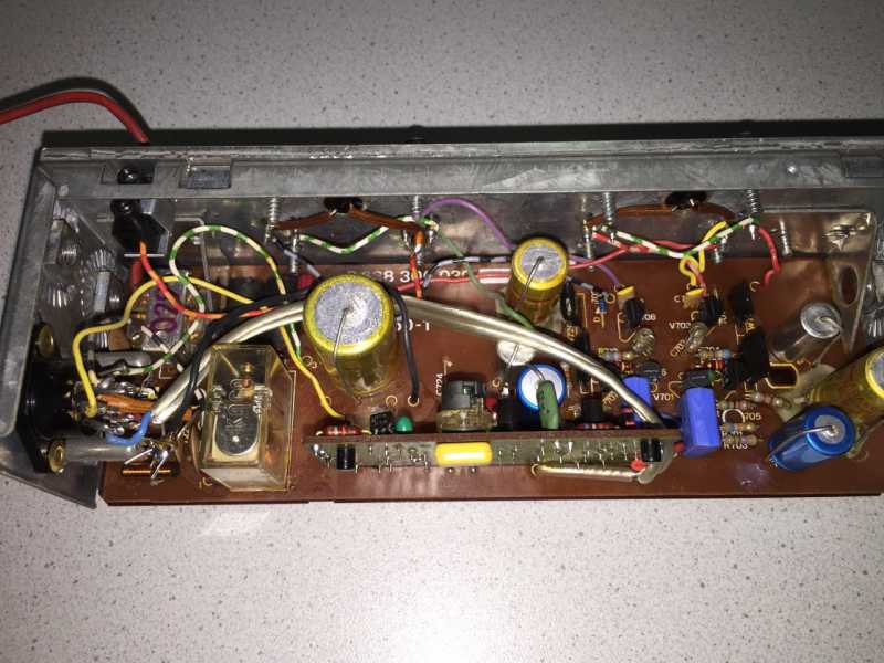

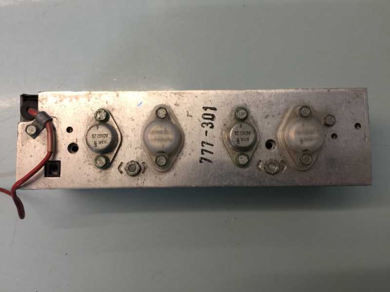

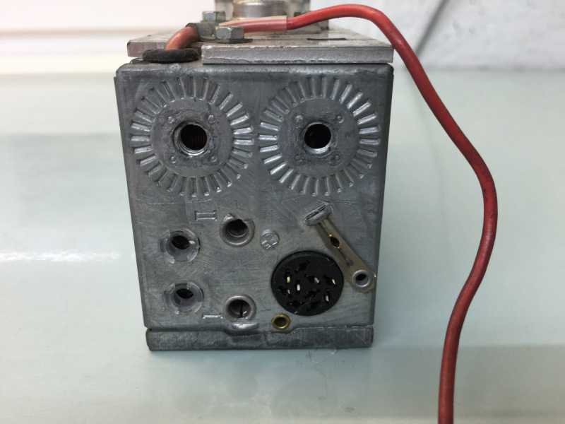

So, nach dem außen keine Bezeichnungen dran sind:
Einfach mal aufgemacht das Ding:
Anhand der Nummer auf der Platine kommt man dann drauf,
dass es sich um den externen Verstärker des Blaupunkt Bamberg CR handelt.
Für Anfang der 70er sehr fortschrittlich. Mit Kassette und Aufnahmefunktion.
Vielleicht schmeiß ich mein Frankfurt raus und besorg mir das Bamberg...
Fall geklärt, Untersuchung abgeschlossen :lol:

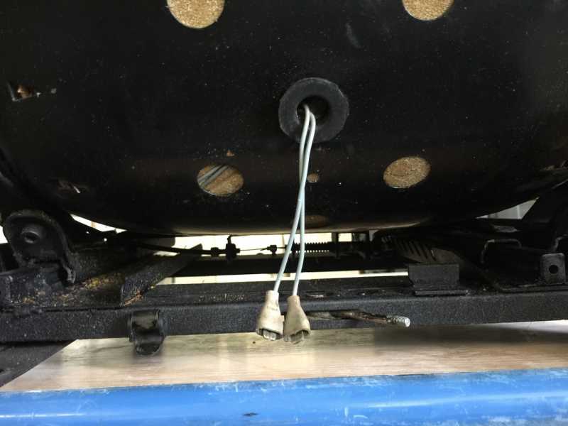

23 Apr. 2016 21:17Andy schrieb: Die zwei grauen Stecker sind ein schlauchariger Kontakt im Sitz bei den IE- Exportversionen. Damit wird die Sitzbelegung angezeigt, und der HAZARD Summer und Rotlicht am Armaturenbrett fiept los, wenn auf dem Beifahrersitz wer sitzt und nicht angeschnallt ist.
Ahh, danke. Gott sei Dank ist das nicht verkabelt. Wenn ich was hasse, dann ist es das ganze Warngedöns an den neue Autos.

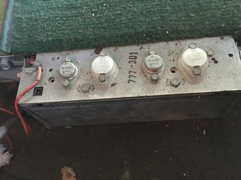

Die graue Kiste ist ein alter Stereo-Verstärker. Guckt euch mal die Buchse an der Ecke an, das sind die alten Stecker für LS-Kabel.

Die zwei grauen Stecker sind ein schlauchariger Kontakt im Sitz bei den IE- Exportversionen. Damit wird die Sitzbelegung angezeigt, und der HAZARD Summer und Rotlicht am Armaturenbrett fiept los, wenn auf dem Beifahrersitz wer sitzt und nicht angeschnallt ist. Bei meinem SM war da unterm Sitz aber ein riesen Relais, keine solche Elektronik- die muss für was anderes sein.
Ich denke, die Elektronik ist das Pupsometer (Popopax) aus den Siebzigern, das ggf eine Methanwarnung macht (Blinken aller Lichter im Anzeigeinstrument), wenn die Beifahrerin einen lässt.
Nur wegen der grünen Teppiche: Hast Du Deinen Sm aus der Schweiz? IE? Den ehemaligen SM von Norbert Prause?

Surprise
23 Apr. 2016 19:34 - 23 Apr. 2016 19:35
Hab die Woche erstmals die Vordersitze ausgebaut um's mir bei der Lederpflege bequemer zu machen :whistle:
Dabei habe ich folgendes entdeckt:
Was ist das für ein Gerät? Ich habe mal alle Stecker abgezogen, mein Radio funktioniert trotzdem, hat also damit nichts zu tun. CB-Funk?
Als nächstes habe ich mir den Beifahrersitz genauer angesehen und das entdeckt:
Das kann doch keine Sitzheizung sein :huh: ? Ist wie gesagt nur am Beifahrersitz.
Sachdienliche Hinweise, bitte hier auf diesem Kanal.
