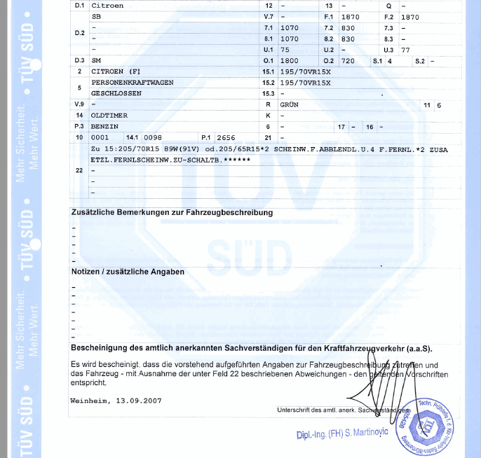

Hallo Mathias,
ich schicke Dir heute Abend scans von SB-Brief, Schein und TUEV-"Erlangung der Betriebserlaubnis" per mail.
So sieht der entscheidende Abschnitt aus:

Mathias- schaumal in deine PM- ich hab was gefunden- ob Dir das was bringen würde.

Verstehe ich das richtig, dass:
a) Mathias seinen SM jetzt auf der Piste hat (GLÜCKWUNSCH - das ist ja die SM-story des Jahres!)
b) Mathias damit am Samstag zur MV kommt, wir alle drumherum stehen und mäkeln können, während Mathias ´reingeht und Freisekt holt, so dass wir uns im Anschluss kaum noch auf die MV konzentrieren können?
c) Mathias immer noch eine Kopie eines Vergaser-Briefs SB ohne Käsetheken-Bashing-Eintrag benötigt? Kann ich Dir kopieren, Mathias, mach´ich. Bring´ ich Dir Samstag mit!
Grüsse, Jochen

'..hat irgendwo jemand im Forum zitiert: ABE Nummer wäre 8013, das müsste an sich jede Prüforganisation beim KBA abfragen können. (..ohne Gewähr)
Im Internet gefunden (Von FW Soegtrop!)
FWS
Beiträge: 6
Registriert: Do 11. Jan 2001, 01:00
Kennzeichen unter Glas beim Citroen SM
Zitat
Beitrag von FWS » So 8. Jul 2001, 14:34
Hier ist das Fax:TELEFAX Nr: 12232481VON: Herrn Mäder TÜV~ TÜV BAYERN TECHNISCHES PRÜFZENTRUM RIDLERSTRASSE Postfach 210420 D-8000 München 21Ridlerstrasse 57 Telefon 089/5190-0 Telefax 089/5 190-3233Ridlerstrasse 31 Telefon 089/540136-0 Telefax 089/5029301 Durchwahl: 089//5190 3146 Datum:10.09.91 Anzahl der Seiten 1:Vorderes amtliches Kennzeichen an Pkw Citroen, Typ SM, Baujahr 1972Sehr geehrter 1~..zu ihrer Frage der Zulässigkeit des vorderen amtlichen Kennzeichen hinter einer Glasabdeckung teile ich Ihnen folgendes mit:Das fragliche Fahrzeug, Pkw Citroen Typ SM Baujahr 1972ist auf der Basis der 1972 geltenden Vorschriften der StVZO mit der allgemeinen Betriebserlaubnis (ABE) Nr.8013 in Verkehr gekommen.Der damals gültige § 60 (1) der StVZO schreibt über die Anbringung von amtlichen Kennzeichen unter anderem vor:.......sie dürfen weder verdeckt noch verschmutzt sein.Mit dieser Formulierung wurde ein Kennzeichen hinter einer Glasabdeckung tolerierbar, EineAusnahnmegenehmigung war nicht erforderlich. Erst nach dem lahr 1980 wurde dieser Satz im § 60 (1) StVZO ergänzt:.....sie dürfen weder verdeckt noch verschmutzt sein; sie dürfen auch nicht mit Glas, Folienoder ähnlichen Abdeckungen versehen sein.Eine Umrüstpflicht für Altfahrzeuge besteht nicht. Das Fahrzeug ist also nach unserer Auffassung aufgrund der damaligen Fassung des § 60 StVZO in Verbindung mit der ABE Nr.8013 als vor-schriftsmäßig anzusehen.Mit freundlichen GrüßenTECHNISCHE PRÜFSTELLE FÜR DEN KRAFTFAIIRZEUGVERKEHRZentralabteilung TypbegutachtungenDer Leitergez. W. MäderTECHNISCHER ÜBERWACHUNGS-VERlEIN BAYERN e..V.
