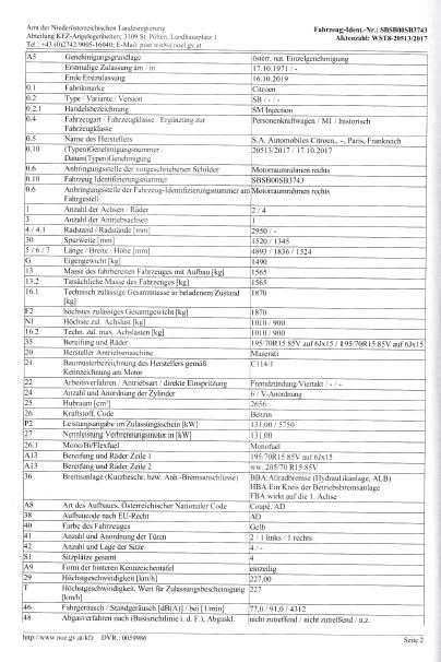

Wenn es Dir evtl. helfen kann: In der Beilage eine Typenzulassung aus Österreich für meinen SB. Wichtig sind die Zeilen A13 ! Von Zeile 0.2.1 darf man sich nicht irritieren lassen, ist ein Abschreibfehler des Beamten. Meiner ist natürlich ein Vergaser.
