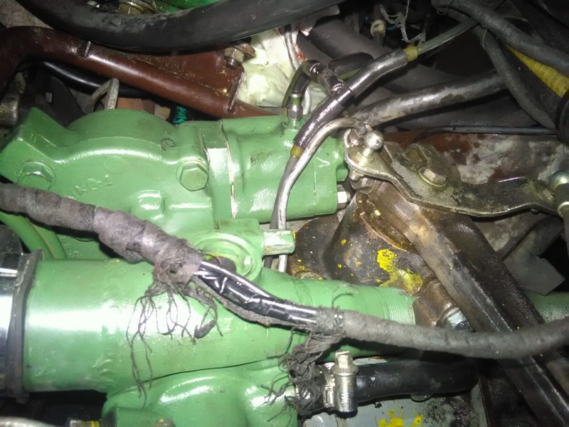

Aus der Ferne ist eine Diagnose natürlich schwierig. Es sieht aber so aus, daß die Herzscheibe wahllos ins Ritzel gesteckt wurde ohne auf die Nullstellung zu achten. Daher markiert man im besten Fall VOR der Demontage die Stellung der Zahnräder und der Stange.
Wenn man dies versäumt kann man, nachdem die Lenkung auf Neutralstellung gebracht wurde (315mm vom Schieber ?) , immer noch die Herzscheibe korrekt positionieren. Dies wurde ggf versäumt!
Wenn Du die zurück schickst erhältst Du evtl eine Lenkung die vom gleichen Fachmann überholt wurde?
Es ist schnell erledig:
Lenkung raus und so positionieren, daß das Herzsch.gehäuse nach oben guckt.
Lenkung in Neutral Stellung , s.o.
Nockembremse abnehmen.
Vorsichtig Deckel des H.S.- Gehäuses öffnen und gucken wo die Herzscheibe steht. In Flucht mit dem Kolben aus der Nockenbremse? Wahrscheinlich nicht!
Falls nein : Herzscheibe vorsichtig raus nehmen und so positionieren , daß sie mit der oberen Seite Richtung Kolben guckt.
Tips ohne Gewähr
Ich schreibe das gerade aus dem Gedächtnis ohne Lenkung oder WHB in der Hand.
Viel Glück

Kurz gesagt muss es wie folgt gehen, voraussgesetzt, die Lenkungshydraulik ist richtig auf der Herzscheibe/Lenkung positioniert:
1) Einstellen Lenkungs- Eingangskopf so, dass am linken Rahmen zur Einstelling li/re genug Drehweg bleibt, wird so bei ca. 2 cm Abstand liegen, wenn man die SW 11 Langschraube zur Klemmung nimmt.
2) Lenkung lose montieren und nach WHB die Mittelschraube des Lenkschlittens einmessen
3) Kontrollmessung Maß lat WHB am Lenkungsklemmhalter Fahrerseite
4) Lenkung leicht festziehen und mit Wasserwaage Winkel messen- dafür muss aber der Motor laufen und die Korrektoren eingestellt sein
5) Lenkung festziehen
Wenn DAS ALLES nicht funzt, erst DANN ist die Frage, ob der Lenkkopf aufd em Lenkrohr falsch positioniert wurde. Was eigentlich bei den Franzmännern nicht passieren sollte. Aber sind ja auch nur Menschen.
Achja- und vorher halt auch die Lenköhe mit den Unterlegscheiben einstellen.
Und wenn für den Akt die Höhenkorrektoren nachgestellt wurden- alle Lampen neu einstellen.
So halt.
  • Beiträge: 12980
Re: Neue Lenkung spinnt
04 Okt. 2019 12:54 - 04 Okt. 2019 12:58
Ja, ich, ist aber Minimum 25 Jahre her, ich kann nix Genaues mehr dazu beitragen, müsste auch das WHB zu Rate ziehen.
Das kann ja nur die falsche Position der Lenkung oder Herzscheibe sein.
Ich weiß nur noch, dass ich damals dann beim Zusammenbau die Nadellager leicht gefettet habe, damit die Nadeln drin bleiben.
ABER. Schaumal im WHB Einbau Organteile, Nr 444-1. Da steht, dass Du die Lenkung seitlich einkalibrieren musst, also auf Mitte setzen. DAS kann auch der Fehler sein! Sollte einem aber nicht passieren. Aber da Du Dich anscheinend auf Spezialisten stützt, diedurchaus mal Anal- Phabeten sind oder zumindest lesefaul, kann der Wurm auch darin liegen.
Was viele auch nicht wissen: Die Lenkung muss auch mit Spezialwerkzeug in der Lagerung der beiden Umlenktöpfe in der Höhe justiert werden über dei halbmondförmigen Unterlegscheiben unter deren Halteflansch. Die wurden oft bem Ausbau oder Karrosseriearbeiten vertauscht, dann ist Spannung auf dem Lenkrohr-> VERSCHLEISS! Das Werkzeug muss man aber erst haben oder sich machen lassen. Überflüssig zu sagen, dass ich das Werkzeug habe, aber es als Präzisionsteil nicht aus der Hand gebe. Man kann es nur MIT mir buchen. Oder ich maile Dir die Bauanleitung, müsste ich wo haben. Schaumal im WIKI unter den alten Artikeln mit Lenkung, da steht was von meinem Lenkungseinbau.
Und richte Dich ja nicht nach der Stellung der Räder! Erst Lenkung einbauen, mit allen Schikanen, danach erst die Achse anschließen und einmessen. Dabei mal gleich prüfen, wieviele Kugelköpfe ausgeschlagen sind.
Und die Kalibrierung der Neigung des Lenkrohrs kommt noch hinzu, lässt sich aber mit einer kleinen Wasserwaage auch machen.
Es gibt viel zu tun, pack es an!

Der Lenkkopf steht ja fast waagrecht! Der muss doch so um 30-40° nach oben stehen. Da ist vemrutlich alles falsch zusammengebaut.
Specialists at work
ANdreas

Neue Lenkung spinnt
02 Okt. 2019 18:18 - 02 Okt. 2019 18:25
Hallo Lenkungsexperten.
Heute schreibe ich wegen der neuen Lenkung (vom französischen Club). Der Mechaniker, der mir das gemacht hat schickte mir ein Video und einige Fotos, auf denen man sieht, dass die Lenkung nur von einer Seite aus korrekt zurückstellt. Von der anderen Seite aus kann man sie zu weit drehen und sie steckt Anfangs auch. Kennt wer die Symptome und hat Rat?
Ich zitiere:" Das Problem ist das ich den Lenkkopf so weit verdrehen muss dass ich schon fast am Rahmen anstehenden und die Leitungen nicht mehr passen. Ich denke dass im Getriebe um 1 Zahn versetzt ist. Hab das Getriebe jetzt ganz nach links gedreht dann komm ich hin. Ich schick dir 2 Photos dann ist es vielleicht logischer. Es geht um den Winkel des Lenkkopfes."
und weiter:" Ich muss den Lenkkopf über den Anschlag drehen damit sie zurückgeht. (Anschlagschraube ausgebaut) da stimmt die Lage der Herzscheibe nicht falls du diese zurückgeben kannst hlage ich vor wir bestellen eine andere bei sars. Von dem habe ich schon viele eingebaut und hatte noch nie Probleme"
Zitat Ende.
Brauche ich eine neue Herzscheibe?
Bitte um eure Expertise.
Viele Grüße Irmin
