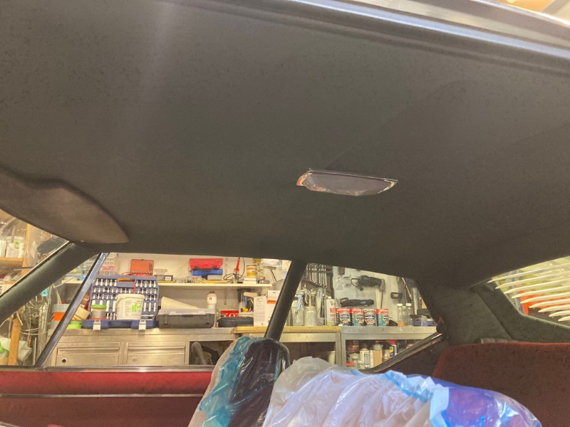

Den Himmel auszutauschen ist kein Riesenproblem. Lediglich für die rechte A Säulenverkleidung muss das Armaturenbrett ausgebaut werden. Ansonsten lässt man den Himmel nach altem Muster nach fertigen, mit Übermaß an den Seiten, und zwischen den Quernähten mit 5 mm weniger als original, um die Längung des Stoffes durch das Alter auszugleichen. Die Teile um die Heckklappe herum muss man halt neu beziehen mit Sprühkleber und dem gleichen Material. Das Material sollte man sich besorgen entweder bei Enpi oder bei Les Selliers du domaine in Frankreich oder wer auch immer den Stoff hat. Der Himmel wird seitlich nur in das Randprofil gestopft- easy. Meine Himmel hat damals die Firma Oppermann aus D mit zugeliefertem Stoff sehr gut gemacht.  Andy

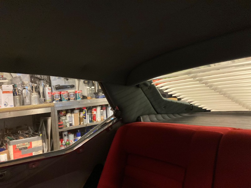

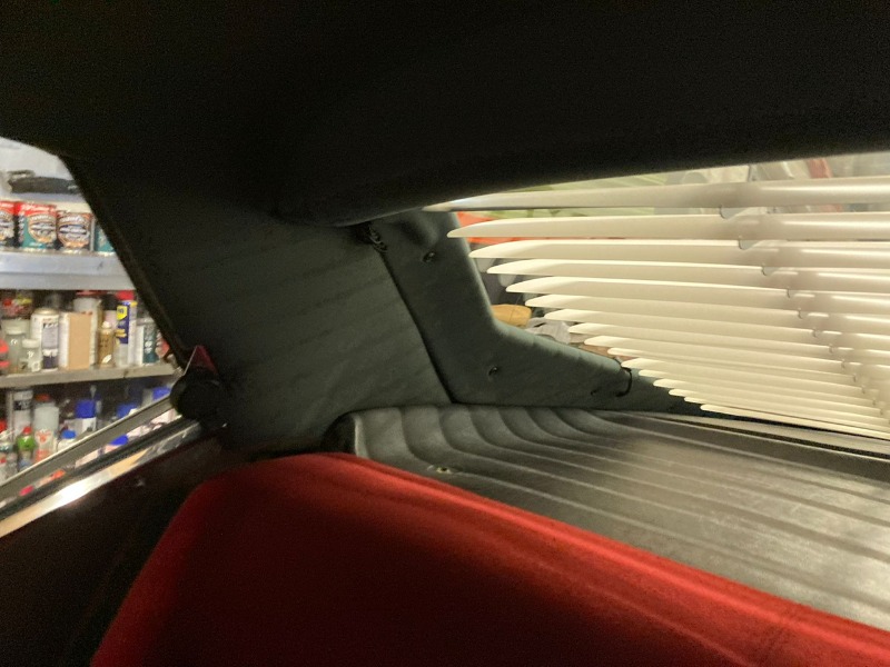

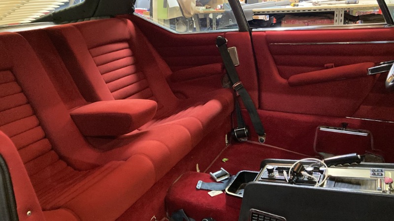

Auch den Himmel hat er perfekt hinbekommen

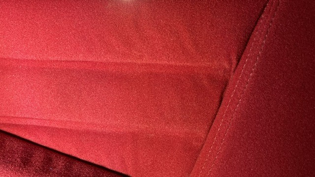

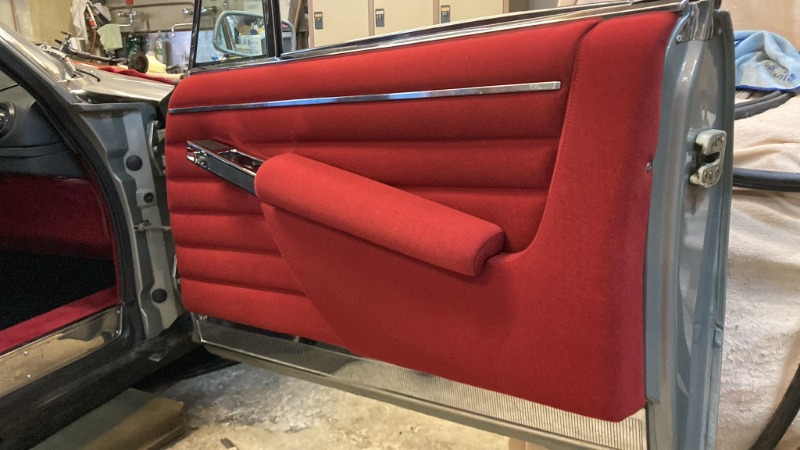

der Velours ist aber neu, gell? Der Sattler hat doch nicht den alten neu mit Nähten versehen?
Die Arbeit ist wirklich gut gemacht, das war, scheint mir auch, ein Sattler, der diese rare Doppelnadel- Nähmaschine hat, sonst wären die Nähte nicht so schön parallel.

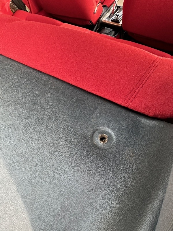

Die Hutablage: Da hat mal einer hintere Gurte oben hingeschraubt. Die Löcher kannst Du ggf mit solchen Knöpfen schließen, wie man sie an Chromstoßstangen verwendet, um alte Bohrungen von Zusatzscheinwerfern zu kaschieren. So Zeug: www.conrad.de/de/p/hp-autozubehoer-ziers...tfD_BwE&refresh=true
Den Knopf dann mit dem Kunstleder passend beziehen. Ich habe sowas genommen, aber mit Echtlederbezug, um die Löcher der Gurte unten an der B- Säule zu schließen, weil ich die Export-Gurte unterm Dach befestigt habe.
Die Ablagen haben unter dem Kunstleder eine Pressform- Polsterung aus irgend so einen Material aus alten Klamotten gepresst. Wenn Du die Hutablage neu beziehen willst, musst Du gaaaaaaanz vorsichtig das Kunstleder abziehen unter Warmmachen und an der Abziehkante zum Kleber mit Pinsel und Pattexverdünner ablösen, damit es Dir aus der Oberfläche der Polsterung keine Fasern rauszieht- sonst ist das kaum mehr glatt zu bekommen. Kleinere Löcher kann man mit Acryl- Dichtstoff auspachteln. Dann das Kunstleder neu nobebbn. Falls alle Stricke reißen, kann ich nochmal schauen, ich habe damals für den BW ne Rolle Kunstleder gekauft, weiß aber nimmer, wieviel noch da ist, und für meinen IE muss es auch noch reichen. Aber dieses graugrüne Kunstleder hatte damals der Autostoffhandel hier in M auf Anhieb. Damals war 2002.

Zum Vergleich: das Velour war an die Seiten mittels eines thermischen Prozess "geklebt" und durch die Einpressung ergab sich die Struktur. Mein Sattler hat den neuen Stoff (die unterschiedliche Farbe ergibt sich aus unterschiedlichen Lichteinfall) durchgenäht, sodass die Struktur nicht nur erhalten blieb, sondern sich auch deutlich konturierter abzeihnet.

Also mein Sattler hat ganze Arbeit geleistet

Liebe SM Freunde,
ich habe bei meinem SM den kompletten Innenraum neu machen lassen (Gestühl, Seitenverkleidung, Himmel) und bei der Hutablage fehlten immer schon Abdeckungen die ich gerne ergänzen möchten. Ich habe keine Ahnung, woher diese Löcher / Abdrücke auf beiden Seiten stammen, aber ich nehme an, dass es Abdeckungen waren. Wer kann mir ein Bild schicken, wie die Dinger im Original ausschauen sollten und wer weiß, woher ich die beziehen kann.
