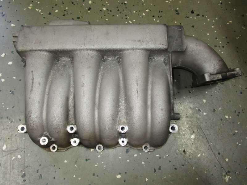

Aufklärung aus der Literatur:
hier ein Bild vom Ansaugkrümmer eines XM V6 Zahnriemenmotor Bj 2000
sind die Ansaugwege kürzer?

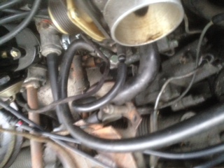

Danke für die tröstende Worte werde es sicherlich so machen das erst mal das Auto läuft und dann an die Feinarbeiten gehen. Als Spezialist kannst du mir evt sagen weshalb meine rechte Entlüftungsschraube Bremse nicht geht ? also kein Öl kommt wenn ich sie öffne:

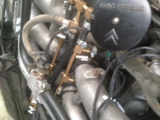

Normalzustand ist immer mit ZDK!!!
Bei dir wurden die Öffnungen der Welle wohl mit Schrauben "fachgerecht" verschlossen :sick:
Über den Sinn oder Unsinn kann man sich streite. Ich meine aber, dass die Dinger an den Sm IE gehören und habe diese aufwändig Instand gesetzt (siehe Bild)
Laufen tut der Motor trotzdem auch ohne. Wie ich aus dem D-Jetronic Forum entnehmen kann hast du auch noch andere Baustellen.
Mach erstmal weiter mit dem Rest. Wenn alles läuft kann man sich immer noch der ZDK widmen.

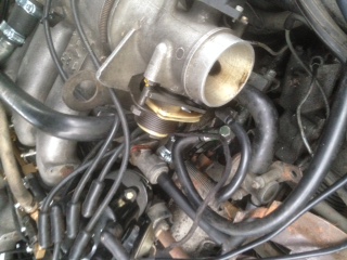

anbei Fotos von meinem Motor

Re: Drosselklappe
03 Mai 2016 19:39
Auf dem Bild zeigen die Pfeile auf die Ansteuerung der Zusatzdrosselklappen. Diese sind im Einlasskrümmer.
