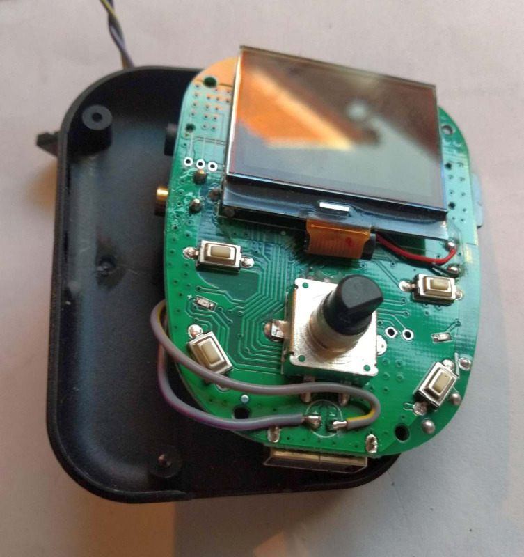

Inzwischen habe ich das mit dem extra Mikrofon noch ausprobiert, funktioniert.
Das Mikro ist ein handelsübliches Freisprechmikro wie man es für ein paar € bei ebay bestellen kann. Es hat einen 2.5mm-Klinkenstecker, ich habe also eine 2,5mm Klinkenbuchse mit einem Stückchen Leitung versehen und an die Verbindungen des internen Mikros angeschlossen.
Anbei ein paar Bilder:
Originalkonfiguration. In Bildmitte die Leitungen zum kleinen Mikrofon (rot/schwarz):
Abgelötet und andere Leitungen angelötet (hatte leider keine dünnere Litze mehr), diese dann hinten aus dem Gehäuse geführt:
Das komplette Ensemble:
Das Mikro habe ich dann (ohne die Schaumstoffhülle) oben an der mittleren Sonnenblendenaufnahme fixiert.
