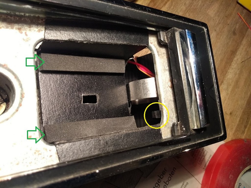

machen wir mit dem mechanischen Einbau weiter. Das DAB-Modul soll ja anstelle des eigentlichen Aschenbechereinsatzes (der Blechtopf) montiert werden.
Eigentlich wollte ich dafür einen Blechstreifen biegen, habe aber erstmal mit einem Pappstückchen Maß genommen.
Es hat sich dann gezeigt, daß es mittel einer etwas stärkeren Pappe auch so stabil genug ist - meine ist ca.1,2mm dick. Sowas findet sich z.B. als Rückseite von Zeichenblöcken, Kalendern oder ähnliches
Am besten macht man sich aus einem etwas dünneren Pappstück erstmal eine Schablone, die Maße sind ca. 63 mm x 120mm (die 63 entsprechen der Längskante des Ausschnitts ohne Rundungen).
Diese so knicken daß die Breite der des Moduls entspricht, dann nach oben führen und an den Rändern umschlagen. Also quasi ein "U" mit Ohren.
Ich habe die oberen Enden etwas schräg abgeknickt damit der Boden in Richtung der Spange etwas abfällt. Aufpassen, daß das Ganze tief genug wird um die Jalousie noch schließen zu können.
Beim Knicken die Pappe leicht auf der Knickaussenseite einritzen, dann wird der Knick sauberer.
Klingt komplizierter als es ist:
Ich habe dann noch Öffnungen für die Durchführung unten (das 3-adrige Kabel) und die beiden Buchsen für Antenne und Line-Out vorgesehen (lag erst um ein paar mm daneben, daher die überlappenden Doppellöcher - hatte aber keine Lust es deswegen noch mal zu machen).
Außerdem habe ich es schwarz lackiert - hätte man aber auch lassen können, sieht man später eh nicht, wie ich gemerkt habe:
Die beiden oben an den Seiten überkragenden Laschen habe ich mit Doppelklebeband am Rand fixiert. Außerdem habe ich auf der Innenseite der Halterung rechts und links je eine "Abstandsleiste" eingeklebt, damit das Modul sauber aufliegt. Hinten ragt ja noch die Anformung für den Schwanenhals heraus. Ich habe selbstklebendes Moosgummi genommen, weil das zufällig da war. Ist aber ein bisschen nachgiebig, vielleicht wäre eine Holzleiste, Kunststoff oder auch wieder Pappe besser.
So sitzt das dann drin. Zu dem im Bild zu sehenden Schalter kommen wir später:
Wer mag, bastelt sich dann noch eine Abdeckung aus dunklem Tonpapier o.ä., um das Ganze zu egalisieren. Einfach erst mal mir einem Stück Papier als Schable - passend als rechteck schneiden und die Ecken etwas abrunden, die Öffnungen für den Zigarettenanzünder und den Rahmen kann man dann leicht eindrücken und ausschneiden.

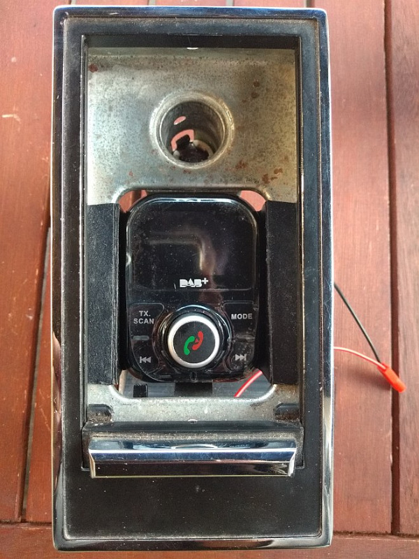

ich habe inzwischen den Adapter umgebaut wie oben schon angedacht. Er nimmt jetzt den Platz des Aschenbechers ein, dessen Abwesenheit ich als Nichtraucher gut verschmerzen kann.
Für die Halterung wollte ich eigentlich erst einen Blechwinkel machen, meine Pappschablonenlösung hat sich aber auch schon als hinreichend stabil erwiesen.
Alles 100% rückbaubar.
Am Radio habe ich einen Schaltausgang ergänzt um den Adapter direkt mit ein- und auszuschalten.
Nicht über das schwarze Innere wundern, das ist nur ein Einleger aus schwarzem Tonpapier um das optisch ein wenig anzugleichen.

Auf:
An:
Leer:
Seitlich:
Michael
