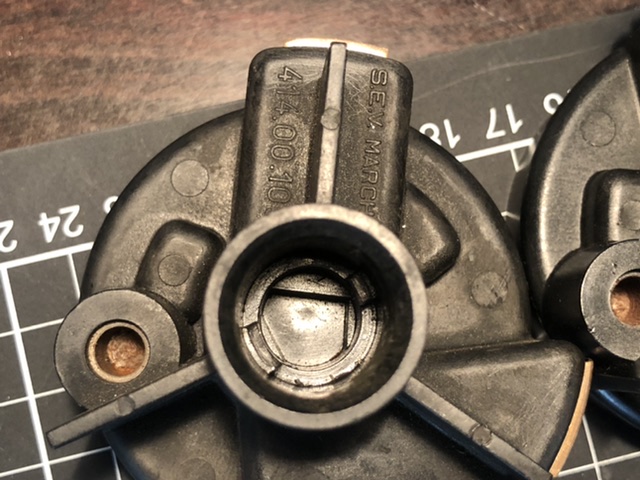

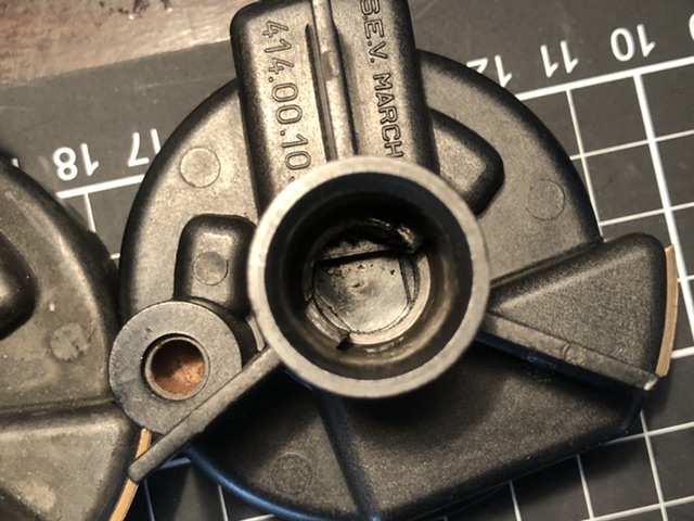

Aha okay! Die perfekte Ingenieurslösung! Typisch SM dafür lieben wir ihn ja ! immer die beste Lösung ohne Rücksicht auf Verluste ;) – anbei die Analyse was schief gehen kann in Form von Bildern, ein guter Verteilerfinger versus dem kaputten Verteilerfinger, wenn die Finger alt werden schlägt wohl die Spannung durch, entweder auf den anderen Kreislauf oder auf die Welle des Zündverteilers- Habe ich mit der Lupe bei meinem ZündverteilerFinger entdeckt – da sieht man kleine Punkte – vielleicht war das Material alt und zieht Wasser? Isoliert schlechter? Sucht sich den Weg am kaputten Widerstand vorbei?
