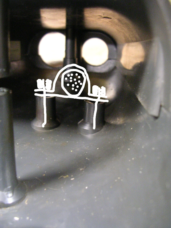

Falls der Kabelstrang tatsaechlich zwischen die beiden "Fuesse" runtergezogen werden soll, muss er ziemlich geknickt werden, da er ja etwas weiter hinten (zum Steuerrad hin) ueber den (doppelten) Poti gehen muss - Wellenfedern natuerlich nicht mehr dabei, allerdings sitzt das mit den auesseren Schienen wackelfest.
Falls sich jemand erinnert wie das original engebaut war, waere ds super - ich stelle mir das in etwa so vor:
Til
Til

mein Teilebuch sagt dazu gar nichts, aber da fehlen auch fast 50% der Seiten (nicht durchgehend doppelseitig kopiert - dummerweise weiss ich nicht mehr, wo ich das her habe) - ein U-foermiger Buegel wurede sehr viel Sinn machen, da ich nicht glaube, dass ich das doch ziemlich starre Buendel bis and den Boden biegen kann/sollte - nochmals besten Dank (gut dass ich gefragt habe) - Til

Stimmt, kann sein, dass da drunter eine U- förmige Platte ist. Gibt das Teilebuch nichts dazu her? ich weiß es nimmer auswendig.

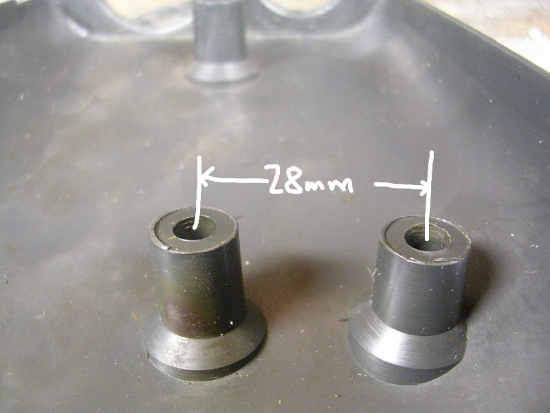

2x Kreuzschlitz Senkschrauben gemäß Teilebuch, quer drüber dann eine Blechlasche ca. 10mm breit und ca. 4cm lang mit entsprechenden eingestanzten Gewinden für die vor beschriebenen Schräubchen. Die Zugentlastung sollte schon sein, damit der Kabelbaum sich nicht in dem Gehäuse verformt beim Lenkradeinstellen, sondern unten im freien Fußraum.
Übrigens: Seitlich links ist das letzte Teil auf der Lenkrad- Hebelwelle im Gehäuse ein Kunststoffschuh, der die Welle von diversen Kabeln abhält. ist die da?

Dumme Frage: meine Tachobeleuchtung ging nicht mehr und ich habe erflogreich den Poti gereinigt und wieder zum gehen gebracht - bei der Montage fiel mir auf, dass die untere Abdeckung zwei Schraubenloecher aufweist, die nicht zur Befestigung dienen (siehe Bild von unten aufgenommen, gelbe Ringe)
Die Befestigungschrauben habe ich weiss markiert, den Poti fuer die Tachobeleuchtung gruen.
Die Position der "gelben" Loecher scheint auf eine Zugsicherung fuer den Kabelstrang zu deuten (der geht genau da drueber) die ja auch wegen der Lekradverstelllung sinnvoll waere - bei mir ist da jedoch nichts mehr.
Meine Frage: gehoert da was hin und wenn ja, wie seiht das aus? Bin gespannt - Til
Anhang wurde nicht gefunden.
