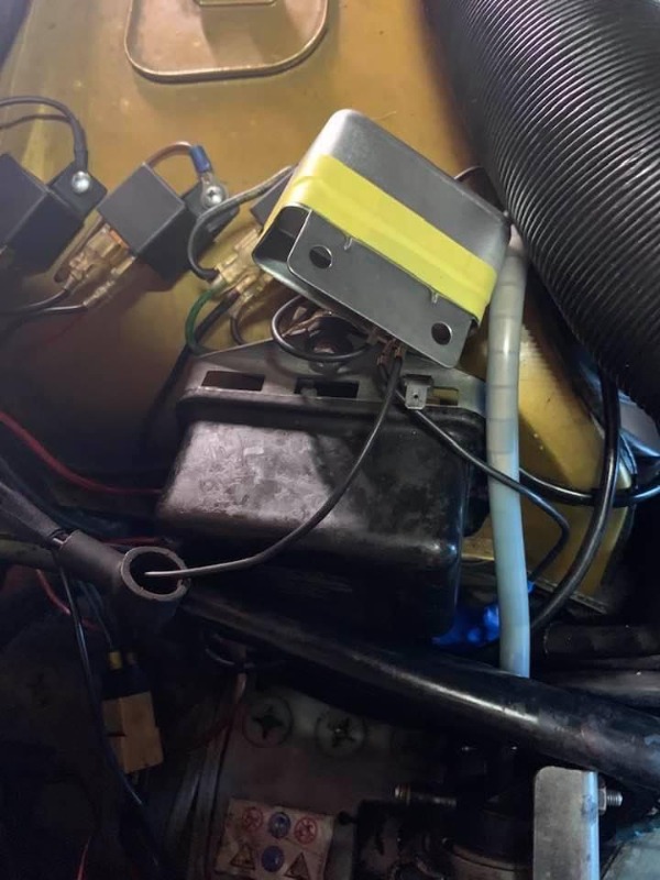

Habe am Samstag mal probeweise einen modernen Regler von Beru ins Auto "gepfriemelt". "Eingebaut" kann man diese fliegende Lösung ja nicht nennen. Dabei blieben die Kabel für L und R am alten mechanischen Regler, EXC und BOB wurden an die Klemmen DF bzw. D+ des neuen Reglers angeschlossen. Dann noch ein Massekabel an D- und siehe da, die Ladespannung beträgt 14,5 Volt bei 2.500 1/min.
Leider ist der Beru Regler viel zu groß, um ihn so, wie Thomas Zink das getan hat, in den originalen Regler zu integrieren. Für die Ente gab es mal einen deutlich kleineren Regler von Beru, der ist aber nicht mehr im Programm. Vom Franzosen bekomme ich aber morgen aber einen "Ersatz", der augenscheinlich auch sehr klein ist.
Ich werde berichten.

es ist schon etliche Jahre her, dass ich das letzte Mal in diesem Forum aktiv war. Grund dafür ist, dass mein 73er SM i.e. wegen verschiedener technischer Probleme mehr als 10 Jahre nicht mehr auf der Straße war. Jetzt konnte ich mich aber endlich wieder um das Auto kümmern und habe meine Majestät im Mai auch ohne Mängel über den TÜV gebracht. Die Freude darüber währte allerdings nur kurz, denn nur einen Tag später fuhr mein SM wieder auf dem Abschlepper nach Hause. Beide Lumenition-Zündmodule und eine (nagelneue) Valeo-Zündspule wegen Überspannung durchgebrannt. Mittlerweile läuft das Auto wieder, und ich habe auch wie hier schon mehrfach diskutiert, über eine Relaisschaltung Batterieplus auf die Klemme BOB am Regler gelegt. Nach dieser Modifikation messe ich jetzt sowohl im Leerlauf als auch bei 2.500 1/min 12,6V an der Batterie. Also zu wenig.
Deshalb, und weil die Zündmodule und eine Zündspule an Überspannung verstorben sind, denke ich, dass der mechanische Regler das Ende seiner Lebensdauer erreicht hat, und will ihn durch Einsetzen eines elektronischen Reglermoduls modernisieren, wie das Thomas Zink auf seiner Website zinkweb.de/ beschrieben hat. Was aus Thomas Beschreibung leider nicht hervorgeht, ist, was mit den Kontakten L und R geschieht. Das zugehörige Relais belässt er ja im Regler. Und so, wie ich seine Darstellung deute, wird das ja auch weiterhin benötigt, um die Ladekontrollleuchte zu schalten. Sehe ich das richtig?
Ich denke, der eine oder andere von Euch hat diesen Umbau vielleicht schon einmal vorgenommen und hat einen Tipp.
