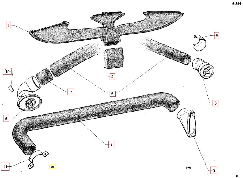

  • Beiträge: 12946
Re: Abgerissen
02 Nov. 2021 21:31 - 02 Nov. 2021 21:33
Man könnte theoretisch auch im Teilebuch und im WHB nachsehen, sind jeweils Abbildungend rin. Nur die Klammern sind schwer zu beschreiben, aber die hat die 11CV und 2CV Szene neu aufgelegt.
Bei Ebay unter "Citroen 2CV Klammer Platten Anschluss Door Klammer Trim" suchen.
Letzte Änderung: 02 Nov. 2021 21:33 von Andy.
Re: Abgerissen
02 Nov. 2021 19:56 - 02 Nov. 2021 19:56
Da muss ich schnell mal schauen, welche Montageteile ich für den Schlauch eingebaut habe - wenn der Andreas sie schon mal so detailliert auflistet.
Letzte Änderung: 02 Nov. 2021 19:56 von Jochen SM-13.
  • Joachim
  • Joachims Avatar Autor
Re: Abgerissen
02 Nov. 2021 19:12
Gibt es auch ein Foto von der Belüftung?
