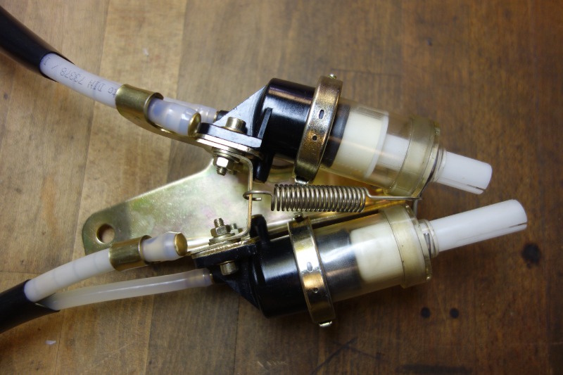

NUR: Hier geht es nicht um die Dynamiksteuerung der Scheinwerfer, sondern um die Lenkscheinwerfer. Der Zylinder im Foto ist definitiv nicht reparabel.

Obenraus ist eine geometrische Übung mit 20 Unbekannten.
WHB sagt Radkasten vorne rechts Rad ab, Klappe weg und rausdrehen. Da haste nun mit der Obenrausmethode echt was gespart.
Anders gehts auch Frontwanne runter, obere Schrauben Batterieträger am Rahmen abschrauben, runterziehen und Akku nach vorne rausdrehen. Pole schützen, sonst blitzt es.
Die Füllung bei dem System dürfte Paraffinöl sein. Son Dampföl für Märklinloks. Das ist aber nicht das Problem, sondern die Kalibrierung des Systems und die Entlüftung. Dafür haben die teuren Reparateure sich normal ein Einstellwerkzeug gebaut. Irgendwann hab ich zum Thema mal was in einer Clubzeitig geschrieben, weiß aber nimmer wann. Vielleicht ist das im SMWIKI?- Da isses. Citroen SM Wiki eigneben, dann auf der ABC Leiste unter S wie Scheinwerfer, da haste ein paar Ansätze. Aber es ist schon eine Kunst, die Schläuche vom Messingnippel runterzumachen ohne den zu verschrammen, damit er dicht bleibt. Sind filigrane Systeme.
Spätere Systeme haben Frostschutz drin. Aber NIE LHM! Was mit Cit mal weismachen wollte.

Reparatur geht garnicht. Sowas passiert, wenn man sich nicht an die WHB- Ausbauregeln hält.
Was Du machen kannst:
1) Im Winter das genze System ausbauen und hier wen fragen, ob er es reparieren kann. Ich habs früher gemacht, machs aber nimmer, weil den Letuen das zu teuer war, wenn ein Perfektionist 4 Stunden daran rummachen musste. Der aber nicht für Mindestlohn arbeitet. Aber Ersatzteile der schwarzen Plastedinger hätte ich. Die Schläuche müsste ich erst kaufen.
2) Die Metallschellen, die die Glaszylinder halten, brechen fast immer. Frankreich hat neue, die halbe Schelle meine ich um die ca. € 30.-
3) Frankreich hat auch komplett neeu Hydrauliksysteme zu verkaufen Meine, war was um 400-500€je System.
Oder frag hier, es gibt noch einen, de die Systeme machen kann- wenn er es noch macht. Billiger als ein Neuteil wird es wohl eher nicht.

Abgerissen
12 Okt. 2021 16:58
#76
Hallo SM gemeinde
ich habe etwas beim batterieausbau besschädigt.wie bekomme ich das wieder hin?
