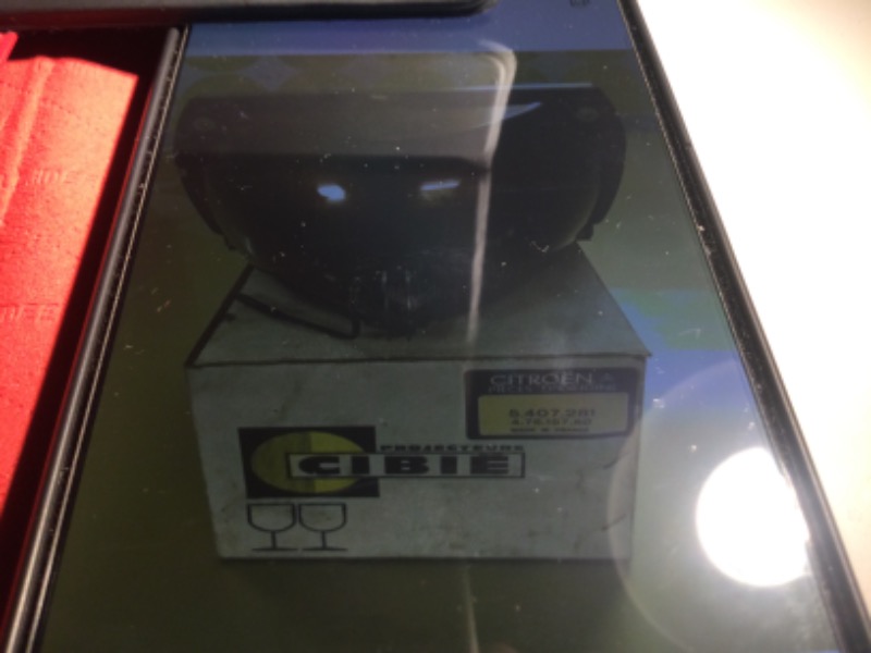

Re: Scheinwerfer
24 Nov. 2022 13:00

Re: Scheinwerfer
24 Nov. 2022 08:51
Und der F- Club?
Egal, ich habe genug neue davon- sind aber den Interessenten sicher zu teuer, drum liegen sie gut. Gib ruhig deine Altteile ab.
