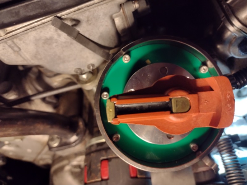

Re: Neuer 123 ZV funktioniert nicht
24 März 2023 17:03
Ja, bis zum nächsten OT f. Zyl.1 und klappte es auf Anhieb. Seit ich dieses Wunderauto habe, ist er noch nie so
gut gelaufen wie mit der 123.
Vielen Dank für den Tipp.

  • Beiträge: 12971
24 März 2023 02:30
Ich würde auch sagen, dreh die Kurbelwelle auf den nächsten OT, sowas ist mir kürzlich auch beim BMW passiert.
  • TilDS
  • TilDSs Avatar
  • Beiträge: 177
  • Thanks: 16
24 März 2023 01:06
Funkts irgendwo? Wenn es unabhaneging vom Zuendzeitpunkt nicht funkt, dann hats entweder keinen Strom oder der Verteiler ist kaputt - falls es funkt, stimmt der Zuendzeitpunkt nicht: bist Du sicher dass Du den "richtigen" OT hast, also die Kurbelwelle nicht noch eine Umdrehung weiterdrehen musst? Viel Erfolg - Til
23 März 2023 19:52
Habe meinen neuen 123 Verteiler montiert genau nach Beschreibung. Die 2,7 l SB Maschine Vergaser springt nicht an! Mit dem alten Verteiler hat er gelaufen.
Verteilerfinger auf Zyl. 1 Kontakt gerichtet, Zyl. 1 im OT, im Uhrzeigersinn Verteilergehäuse gedreht, grüne Lampe leuchtet auf und fertig. Mich wundert dass der Finger beim Aufleuchten der grünen Lampe fast einen cm am Kontakt Zyl. 1 vorbei ist .
Widerstand der Zündkabel liegt zwischen 2 und 4 kOhm. Zündspule original 123.
Der Vertreiber aus Deutschland meint ich sollte einen Fachmann aufsuchen, obwohl man hier doch nichts falsch machen kann. Hat jemand eine Idee, wo der Wurm stecken könnte.
Im Bild Position des Verteilerfingers beim Aufleuchten der grünen Lampe.
