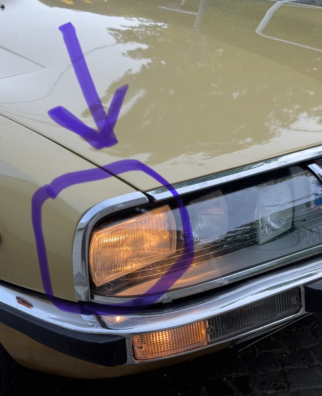

UGW nein! Silikon niemals, dann kannst du die Reflektoren nie mehr sauber versilbern lassen!
schau mal nach, die Lampenfassungen haben eine kleine Einteilung oder Körner Schlag, genau mit dem des Reflektorrandes korreliert. Ich glaube es sind zwei oder drei Stück. Diese leiern gerne aus. Im Prinzip musst du nur alles sauber machen, zusammensetzen und anschließend mit einem Körner oder einer Reissnadel die Punkte mit dem Handball sauber wieder Hineindrücken. Anschließend sollte der Lampenwechsel nur noch durch echte Spezialisten vorgenommen werden. Gruß Andreas

Re: Lampenfassung herausgefallen
12 Mai 2025 17:51
Hallo Irmin,
in der weiten Metawelt als Beispiel:
Hochtemperatur Silikon -60 bis +260
www.landefeld.de/artikel/de/hochtemperat...mEAQYCCABEgIle_D_BwE
Grüße aus RE
Ulli
10 Mai 2025 08:46
Hallo Allerseits. Bei einem der äußeren Scheinwerfer ist doch tatsächlich die Lampenfassung aus dem Scheinwerfer gefallen. Ist das schon bei jemanden passiert? Und: Gibt es eine Möglichkeit das zu reparieren, ohne den Scheinwerfer auszubauen? (Einkleben vergesse ich schon mal wegen der Hitze). Danke für jeden Tip.
