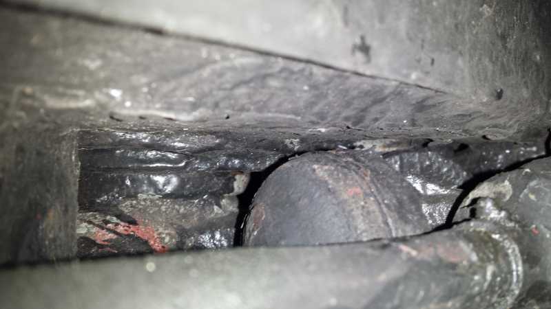

volker schrieb: wenn der wagen zu den durchgerosteten Stellen auch noch gleichzeitig mit defekten Federkuegeln (harter Federung) gefahren wurde und oder
der Wagen per Hänger (etc.) mit dem so durch Rost geschwächtem Chassis mehr oder weniger ungefedert bewegt wurde, könnte es so dieser "schräglage" gekommen sein
volker, beim lesen läuft mir ein eisiger schauer runter. denn ich bin in der tat eine zeit lang mit platten federkugeln gefahren...

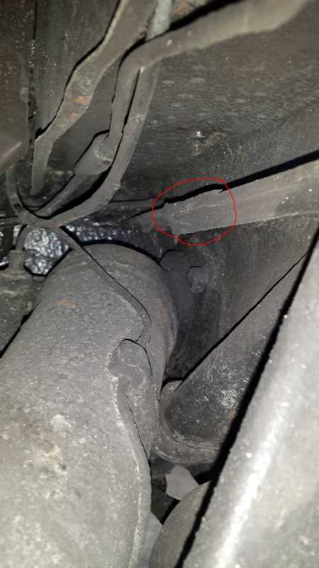

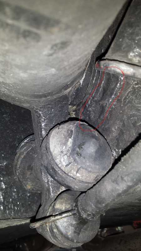

Bei den "Reparaturen" meinst du diese stellen hier?
wie würde ich den ermitteln, ob die aufnahme an sich verzogen ist? und wenn dem so ist, welche reparatur-Optionen habe ich?

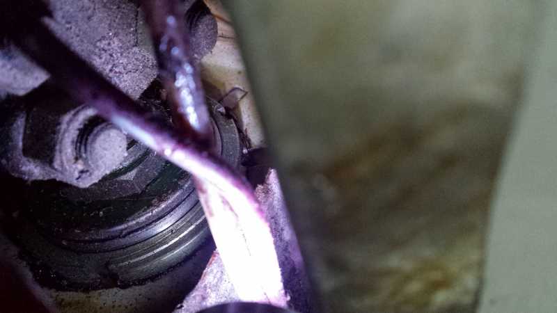

Re: Rad steht schief. Schwingarm oder Schwingarmlager?
04 Sep. 2015 11:22
P.Biehl schrieb: Schrau mal den Stabi vom Schwingarmlager ab und probier danach mal, ob das Lager Spiel hat. Mit angeschraubtem Stabi kannste nüscht sagen.
Auch dir danke!
Ich habe befürchtet, du würdest das sagen... naja, dann muss ich wohl nochmal einen tag in die Hobbywerkstatt.

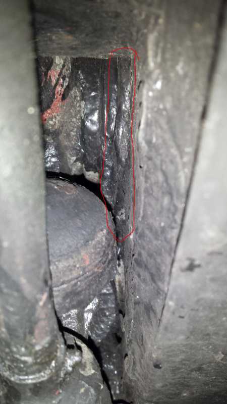

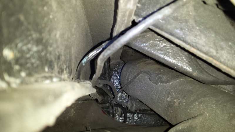

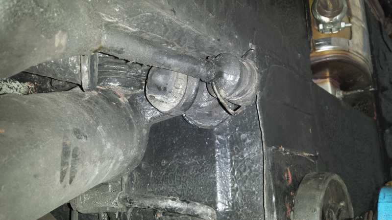

volker schrieb: so weit auf den bildern erkennbar scheint Korrosion an der Hinterachse bereits einen umfangreichen Umfang angenommen zu haben,
es sieht so aus, als seien bereits einige Bleche eingesetzt worden, je nach dem wie es dort vor dem Repararturschweißen aussah
könnte die Geometrie der Achsaufnahme bereits Schaden genommen haben
Danke für deine schnelle Antwort!
autsch... das wollte ich natürlich gar nicht hören. Mal den Worst-Case angenommen: die achsaufnahme ist in sich schon verzogen: kann man das richten? Und wenn ja, wie?

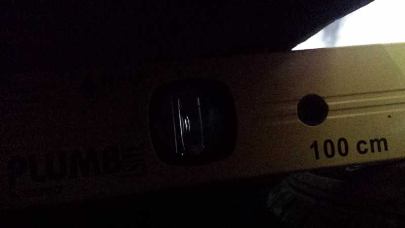

04 Sep. 2015 11:16
Andy schrieb: 1) Die Stabilität der Schwinge ist m.E. höher als die vom Chassis
2) MAchen solltest Du, nicht dassw as ermüdet
3) Hast Du die Wasserwaagenmessung auch parallel mal am rechten Rad gemacht und am Fahrzeugboden? Bzw hast Du die Wasserwaage mal erst geprüft mittels Umschlagen, ob die Stimmt?
4) geh her, ich habe ne Sturzwaage. Mach hinten den Stabikasten auf, aber den Stabi nicht ab wg Korrektorabgriff.
Der SM hat schon mal Toleranzen. Ich glaub nicht das Schlimmste, bevor nicht präzise gemessen ist.
Wenn die Schwinge im Eimer ist, musst Du auch erst eine andere gute finden bzw eine überholte. Wenns am Chassis ist, ich meine, da gibts auch ein Messwerkzeug, aber das müsste man sich erst bauen, das hab nichtmal ich.
Danke für deine schnelle Antwort.
Zu 2): machen - ja, das fürchte ich auch. Allerdings muss ich dafür erst noch rauskriegen, was genau zu machen ist.
Zu 3): ja, habe ich. Und sogar eine vergleichsmessung am anderen Rad gemacht - dort ist die Abweichung sehr gering. Damit wollte ich ausschließen, das das Auto allzu schief schon auf der Bühne hängt.
Zu 4): wegen der Waage komme ich nochmal auf dich zu.

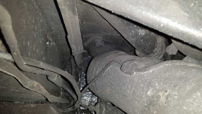

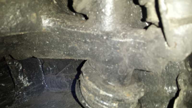

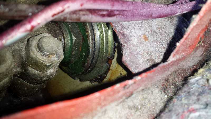

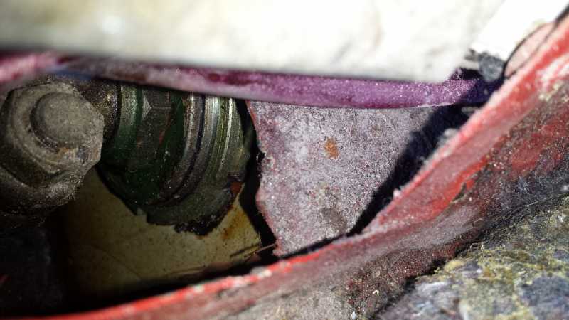

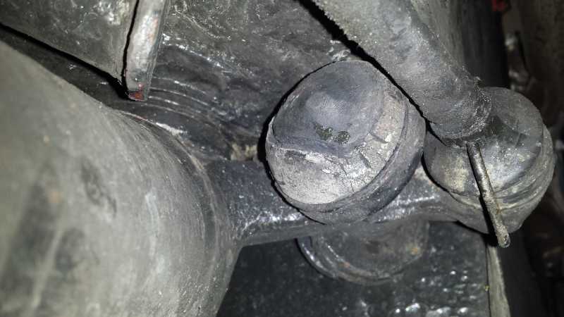

04 Sep. 2015 06:53

03 Sep. 2015 23:00 - 03 Sep. 2015 23:08

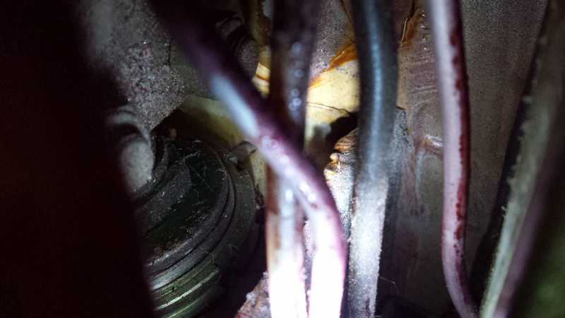

BITTE AUCH DEN VORHERIGEN POST LESEN - das hier ist nur teil 2 der Misere!
Nun die nächsten Fotos:

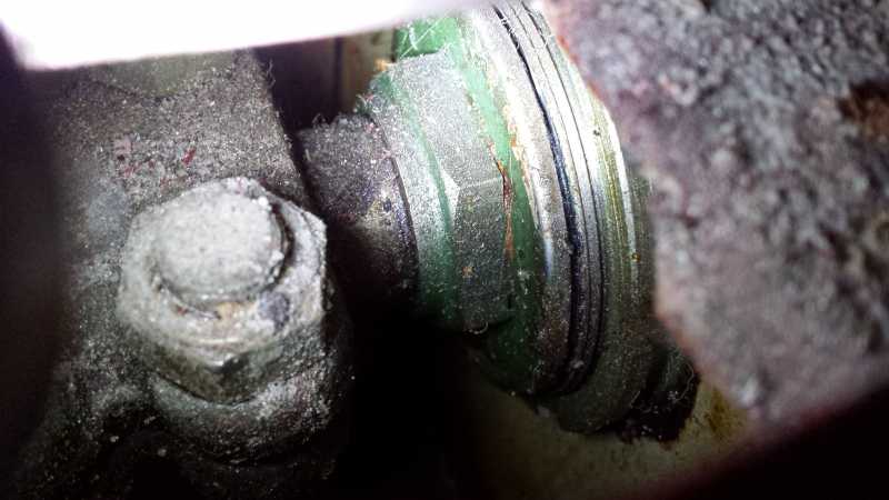

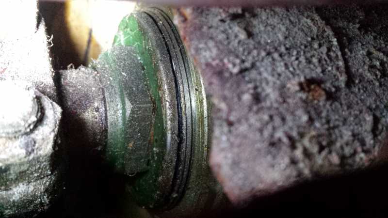

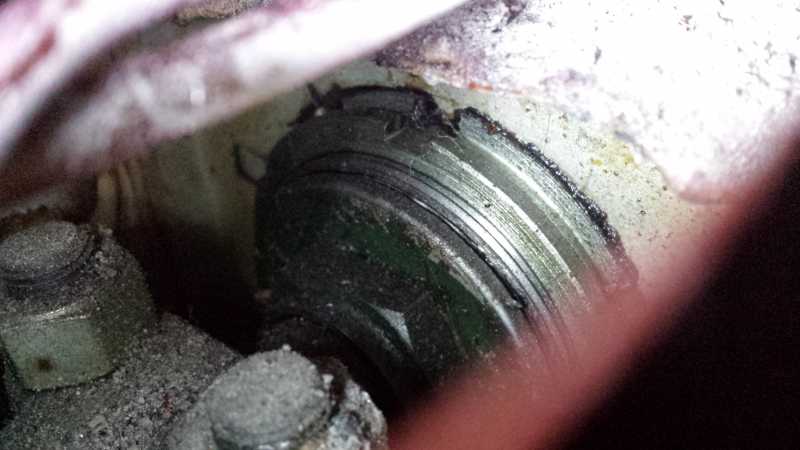

praktischerweise gibt's in der aktuellen clubzeitung einen Artikel von Gerold Rüben, der genau diesen fall beschreibt. Also nahm ich mir noch ne stunde zeit um alle sitze auszubauen, damit ich alles von innen mal begutachten konnte. Kurz gesagt: auch dort sah es meiner Meinung nach aus, als ob sich da seit Jahrzehnten nichts bewegt hat:
Ich habe am Rad mal kräftig rütteln lassen, um zu sehen, ob ich sehen und/oder hören kann, ob das schwingarmlager vielleicht spiel hat - aber nichts. Gar nichts. Der spalt zwischen schwingarmlager und schwinarmbuchse ist, wenn überhaupt, NACH UNTEN hin breiter. Aber wenn das Rad unten nach außen steht, müsste bei lagerspiel der spalt unten ja kleiner sein.
Hier nun also meine fragen:
1. Wie dramatisch seht ihr das? Seht ihr sofortigen Handlungsbedarf?
2. Was ist da verbogen? Ich hoffe, das "nur" der schwingarm in sich verbogen/verdreht ist. Den bekommt man als Ersatzteil. Aber bitte nicht das Chassis / die Aufnahme am Chassis... das wäre eine Katastrophe.
3. War das meine bescheuerten Hebebühnen-Aktion? Oder was für Gewalteinwirkung kann sonst so etwas verursachen?
4. Wenn ich den schwingarm austauschen muss, sollte ich gleich alle lager mitmachen? Und den restlichen klumbatsch gleich mit? Also: Gummi-Manschetten, Hydraulik-Leitungen, etc.?
5. Welche Bauteile und Werkzeuge brauche ich für alles in punkt 4? Ich muss dafür in eine Hobby-Werkstatt fahren und das schlimmste, was passieren kann, ist das ich die karre mangels Werkzeug und/oder teilen tagelang stehen lassen muss. Von den gebühren kann ich mir dann einen neuen SM kaufen...
DANKE euch schon mal jetzt!
Danke euch im voraus!

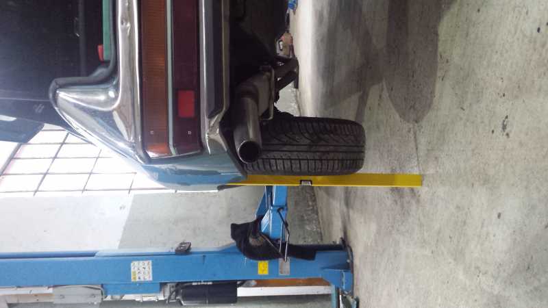

Mein Albtraum ist wahr geworden - ein potenziell größerer fahrwerksschaden...

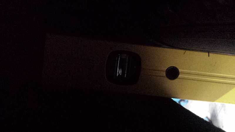

Letztens fiel mir auf, das mein linkes Hinterrad unten nach außen steht:
Noch besser sieht man das, wenn man eine Wasserwaage senkrecht an den reifen hält:
Das das Rad steht unten ca. 15mm weiter außen als oben. Das scheint unabhängig davon, ob das Auto in höchststellung oder niedrigstellung steht. Allerdings ist meine krude "Messung" eher qualitativer Natur, als quantitativ präzise, muss also nix heißen.
Zum vergleich das rechte Hinterrad:
Symptome: keine. Das Auto fährt exakt so, wie schon immer. Perfekter geradeauslauf, in allen fahrsituationen. Beschleunigen, bremsen, Cruise, kurven, etc. der reifen scheint gleichmäßig abgenutzt zu sein - allerdings kann ich nicht sagen, wie lange das Rad schon so schief steht.
Potentielle Ursache: mir ist letztens dooferweise das Auto dort von der Hebebühne gerutscht. Die Auflage der Bühne war dann zwischen Chassis und schwingarm. Zu der zeit konnte ich aber noch keinen schaden sehen. Oder wollte keinen sehen... :-(
sichtbare Schäden: keine. Zumindest nichts, was ich erkennen kann. Keine risse am schwingarm-lager, keine risse am schwingarm-Flansch zum Chassis, nichts. Hier sind ein paar Fotos, auf denen ich zumindest nichts erkennen kann. Außer den verschlissenen stoppern :-p:
