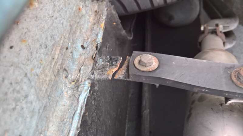

Re: Auspuffhalterung gebrochen
08 Aug. 2016 10:01
Ich würde das Blech metalisch rein machen und schweißen. Zur Sicherheit, da vermutlich ein Virbationsbruch, ein Edelstahlblech aufkleben bis zur nächsten größeren Karosseriearbeit.

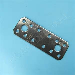

- Beiträge: 3362
06 Aug. 2016 16:22
Sieht irgendwie nicht durch-/abgerostet aus.
Eher wie vibrations- oder biegungsgeschädigt und dann an dieser Stelle eben nachträglich gerostet.
Das Edelstahlblech sieht mir ziemlich massiv aus.
Ich würde eher etwas gleich starkes oder sogar dünneres oder elastischeres anNIETEN. Evtl. mit Grosskopfnieten.

- Beiträge: 12981
06 Aug. 2016 07:12
Hi Domi,
diese Roststelle hatte mein Automatic damals auch. Meist ist sogard er Kofferraumboden hier handtellergroß kaputtgerostet. Abhilfe bei mir war jede Seite ein stumpf eingeschweißtes Kofferbodenblech und eine neue Haltelasche, die dann gleich aus Edelstahl.
Unterbodenschutz: Solange Du nur lokal rumtust, reicht schwarzes Wachsmaterial. Wenn der Boden nicht garantiert blank rostfrei ist, geht der PVC Schutz eh nicht wg Unterostung. Wachs ist da der bessere Indikator, das fällt runter bei Rost. Muss man ab und an halt mal kontrollieren.
- CSM Stefan
- Beiträge: 766
- Thanks: 42
06 Aug. 2016 06:44
Hi Damasta,
sauber machen und entrosten, am besten abschleifen. Fertan alleine nützt nichts, da der Rost sicher tiefer sitzt. Ersetzen, ggf. neu einschweissen und ordentlich versiegeln. Das ordentlich zu machen lohnt sich, ist allerdings auch zeitaufwändig. Einfach irgendwie, nur weil es da unten keiner sieht ist nicht gut. Dann muss man immer wieder ein Auge drauf haben. Ich, z.B. entferne jedes bisschen Rost was ich untenrum entdecke so schnell wie möglich. Welche Möglichkeiten es gibt siehe z.B. hier www.korrosionsschutz-depot.de . Habe z.B. gute Erfahrungen gemacht mit Brantho Korrux 3 in 1 und Fluid/Perma-Film.
Viel Erfolg
Viel Erfolg
- damasta
- Beiträge: 675
05 Aug. 2016 23:15 - 05 Aug. 2016 23:16
ok, abgesehen davon, das da unten keiner hinsieht und die okinoole Optik da wirklich wurscht ist...
und ich davon ausgehe, dass mein "pfuschvorhaben" ganz sicher deutlich besser hält, als die alten rost-bomben von Citroen da unten...
wie würdest DU es machen?
Und: Magst mir trotzdem eine Empfehlung für einen leicht zu verarbeitenden Unterbodenschutz geben?

- damasta
- Beiträge: 675
05 Aug. 2016 11:05 - 05 Aug. 2016 11:07
aarrrghhh... Karrosserie-Arbeiten!
kann ich nicht, mag ich nicht, langweilt mich...
Scheint durch Rost geschwächt und dann gebrochen zu sein:
Ihr kennt meinen Anspruch für Reparaturen: Es muss nicht "perfekt" oder "okinool" sein, aber anständig und solide.
Auf dem Niveau: Wie sollte ich das am Besten machen? Am besten ohne schweißen - da ich wie gesagt das nicht kann weil nicht gelernt, weil kein Equipment.
Meine Idee: Ein Verbindungsblech (Edelstahl) als "Überbrückung":
Am oberen Fragment zwei oder sogar vier Löcher rein, und mit großen Scheiben und Nylstop Muttern festknallen.
Das Tragegummi dann direkt an das Verbindungsblech schrauben, fest.
Meine Fragen zur Vorgehensweise:
Wenn ich Löcher durch das Blechfragment bohre, wird das vermutlich schnell rosten - weswegen es ja auch gebrochen ist.
Also: mit Drahtbürste den ganzen Unterboden Schmodder und Rost wegbürsten. Fertan drauf, einwirken lassen. Dann wieder Unterbodenschutz über alles (!) drüberkleistern.
Macht das Sinn?
Falls ja, könnt Ihr einen Unterbodenschutz empfehlen, der einfach (!) in der Handhabung ist und trotzdem gute Ergebnisse liefert?
Danke Euch im Voraus!
Macht das Sinn?
