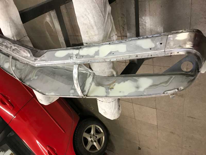

Danke dir Volker!

AC095 Gris nacré

Guten Morgen,
weiß jemand welche Lackfarbe dieses Scheinwerferblech in Original hat? :)
Liebe Grüße
