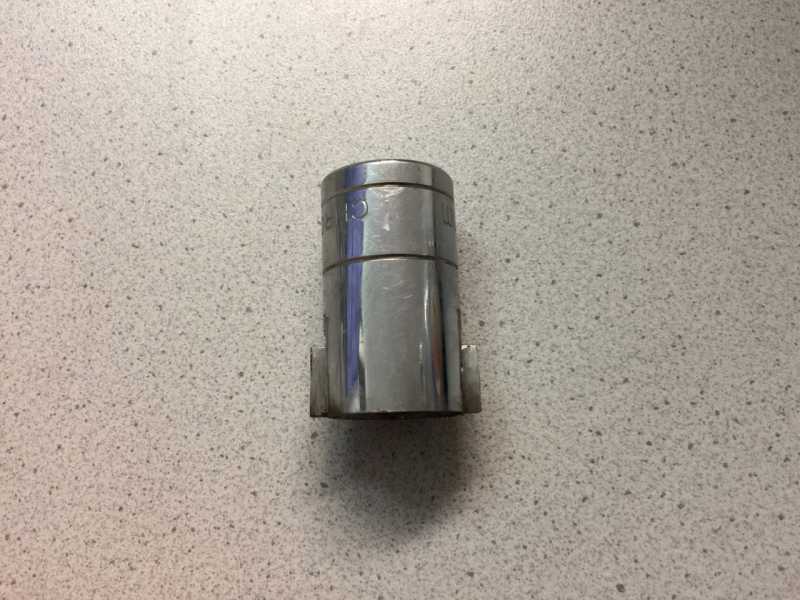

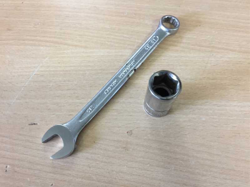

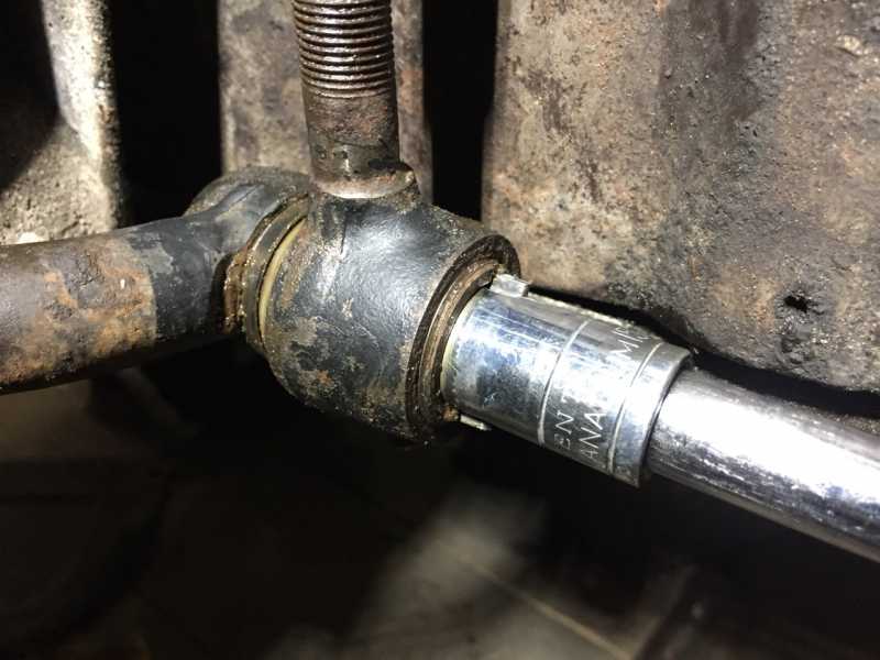

Danke Peter und Carsten für euren Input.
Bin das Ganze ein bisschen anders angegangen.
Habe aus diesen Teilen aus meinem Alt-Werkzeugfundus (Qualitätsstufe gehoben):
Das hier gemacht:
Fertig!
Hab damit zum Test alle vier Stabimuttern problemlos aufbekommen.
Jetzt muss ich nur noch warten bis die Post meine Schneckenfedern bringt :S
PS: Die beiden Enden des zersägten Gabel-Ringschlüssels bloss nicht wegschmeissen. Der nächste Spezial-Einsatz kommt bestimmt.
Das hier gemacht:
- Nuss suchen die IN die Nutenmutter des Stabis passt, in meinem Fall war das eine 15er.
- Dann in die Nuss eine Nut von 3,5 mm fräsen/flexen. Wenn man eine sehr dünne Scheibe nimmt, wird das Material außen rum nicht so heiß.
- Passenden Gabel-Ringschüssel mit Griffstärke ca. 3,5 mm mittig in die Nut legen. Innerhalb der Nuss anschweißen
- Beiden Enden des Schlüssels abflexen= Überstand ca. 3 mm
- Überstände passend eckig feilen.
Fertig!
Letzte Änderung: 18 Apr. 2017 20:58 von Iolo.

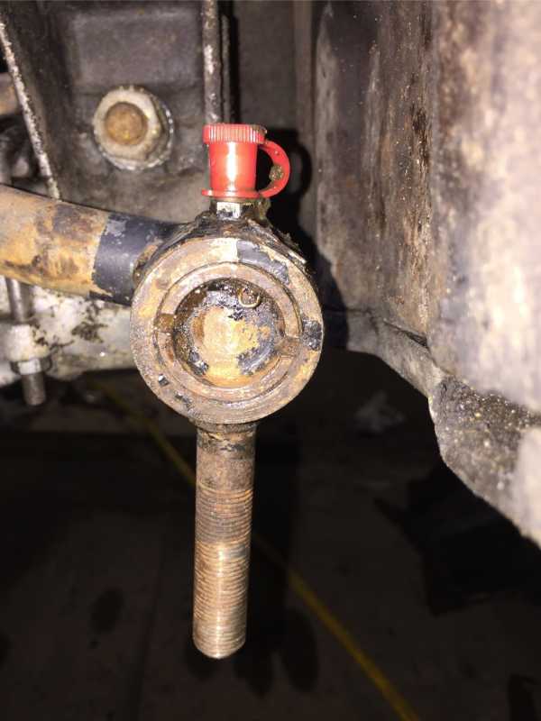

Schlüssel für Kugelbolzen Stabilisator vorne
15 Apr. 2017 23:08
wie macht ihr die Kugelbolzen vom Stabi vorne auf?
Gibt's dafür ein Spezialwerkzeug. Wenn ja welche Nummer?
Hab die Nylon-Halbschalen gewechselt und dabei gemerkt, dass der Kugelbolzen rechts ziemlich schlackert.
Ist vermutlich die Schneckenfeder gebrochen.
