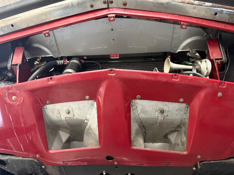

dein Spezialist hat damals bei der Montage der Frontwanne vergessen, die Gummistücke am oberen Rand zur Stoßstange einzubauen, die zwischen Alu und Stoßstange als Auflage und Schutz vor Verkratzungen eingebaut werden müssen. Siehe Teile Handbuch.
Mach auch die 3 unteren Schrauben der Achsabdeckung im Radhaus lose, die Wanne ist da zwischengeklemmt. Lege eine Decke unter, bevor du die Wanne rauswürgst.
Die rote Rahmenspitze schaut nach altem Unfall aus?

ja - die vier M5 Schrauben, die die Bremsenkuehlschaechte (was fuer ein Wort!) halten, nicht vergessen

Erste orientierende Erkundung. Auch meinen Ordner mit den WHB habe ich wieder gefunden.
Wie mache ich das mit der Frontschürze, alle Schrauben auf, die ich sehe, und dann vorsichtig die Lippe nach hinten unten aus der Stoßstange rausziehen? Ich möchte nichts verknicken und verkratzen…

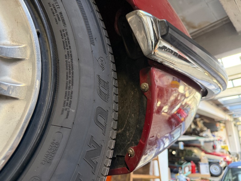

Die schiefe Schraube ist wohl im Käfig der Stosstangenspitze seitlich. Oft verzogen wegen Unfall aber man bekommt in F ein gutes Repro zum einschweissen.

Vielen Dank Andy für deine kompakte Beschreibung. Ich halte es mit der Schrauberei wie meine Leber: man wächst mit seinen Aufgaben. Mindestens eine Schraube rechts zwischen Kotflügel und Käsetheke muss ich weglassen, hat mein Lackierer damals gesagt. Da ist ein Gewindebolzen falsch schief verschweißt, es lässt sich nicht komplett verschrauben wie ab Werk gedacht sonst lässt sich die Front nur schief zusammenbauen. Ich werde ggf. sehen, wo eine Mutter ‚geplant‘ fehlt.
