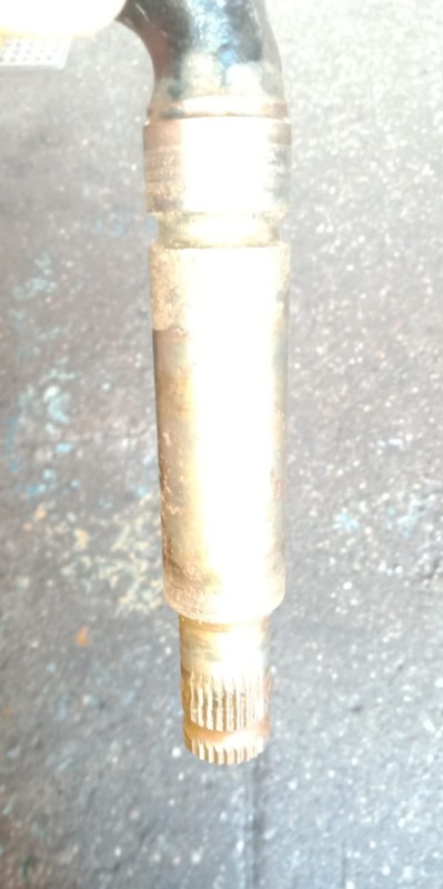

Evtl Citrotech und ähnliche.
ACHTUNG: Man kriegt nur überholte Hebel. Bei denen ist es extrem wichtig, dass die Zahnung oben für den Hebel NICHT ausgeschlagen ist, gleiches gilt für den Hebel. Sanst bringt das alles nix. Innendrin sind heute andere, neue Lager, soll wohl funzen.
Alternativ, wenn man ausgenudelte Zahnungen bekommt, muss man mit bestimmtem Loctite das Zahnspiel füllen, was aber Pfusch ist.
Achja, und bei der Gelegenheit auch mal die Lenkung einjustieen mit den Halbmondscheiben unter den Umlenkböcken. Siehe SM Wiki.
Kann übrigens auch sein, dass eine der Halteschraubend es Achsblockes am Rahmen leicht lose ist, die U- Scheiben platzen da gerne mal. Radhausblech abmachen, nachknallen. Also erst hier mal suchen, ist weniger Stress als de Kram oben.

- Beiträge: 12981
Re: vorne rechts knackt es wenn Kurvenfahrt
09 Okt. 2018 23:01
Kann auch nicht fest genug angeknallter oberer Umlenkhebel am Lenkungsdurchgang sein. Bzw wenn festgeknallt, ist die Verzahnung ausgeschlagen.

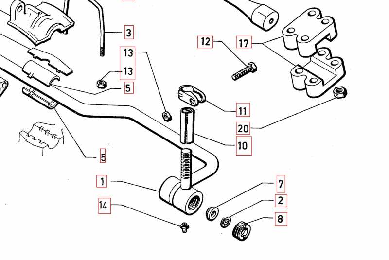

- Iolo
- Beiträge: 256
- Thanks: 7
09 Okt. 2018 17:28
Hallo Uwe,
das Knacken hatte ich auch ganz am Anfang.
Bei mir war es eine gebrochene Schneckenfeder (Nr. 2) im Stabi-Kugelkopf.
