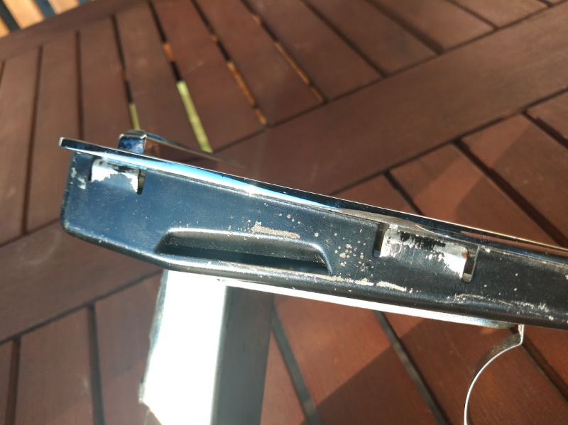

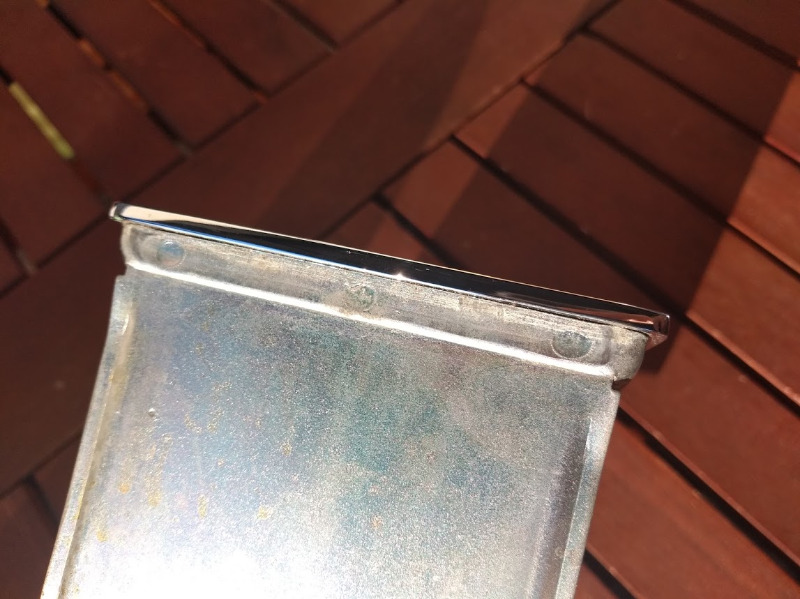

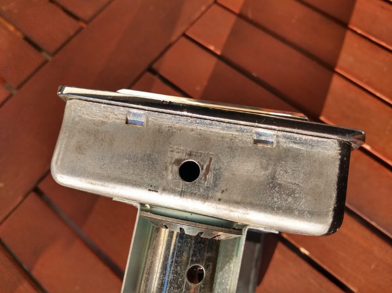

Gerne. Wobei sich mir immer noch die Frage stellt, wie man vorher die Blende (= Zierrahmen) abbekommt, ohne daß was kaputtgeht.
An der einen Stirnseite läßt sich so eine Art Verprägung sehen (Vorderkante), an der anderen Schweißpunkte wo die Wanne mit dem Bügel verschweißt ist (Hinterseite). Allerdings kommt man von innen nicht heran.
Die Laschen an der Seite der Blechwanne haben keinen Kontakt zur Blende.
Vorderkante
Hinterkante
Seitenlaschen
Danke!
Gruß Michael

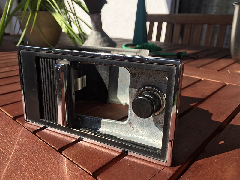

Hallo!
Danke für eure Antworten!
Andreas, ich glaube du beschreibst mehr den Ausbau der ganzen Einheit. Die ist schon draußen, siehe mein Ursprungsbild.
Mir geht es darum, bei der ausgebauten Einheit nur den Zierrahmen (die Blende) zu entfernen, um die Wanne darunter mal schleifen und ggf. lackieren zu können. So wie auf diesem alten Bild im Wiki:
Die seitlichen Blechzungen haben gar keinen Kontakt mit der Blende, entlang der Längsseiten läßt sich die Blende auch ein bißchen hochdrücken. Nur an den Stirnseiten scheint sie fest zu sein, an der einen Stirnseite ist so eine Art Verprägung zu sehen.
Michael

Hallo!
Wie kriege ich eigentlich zerstörungsfrei die Blende von der Aschenbecherkonsole ab?
Also das schwarze Teil mit Jalousie und Chromrand vom (verzinkten?) Unterbau?
Die seitlich zu sehenden Blechlaschen scheinen mir eher dafür gedacht, das ganze Konstrukt im Ausschnitt der Mittelkonsole zu verrasten und haben eher nichts damit zu tun, oder?
Danke!
Gruß Michael
