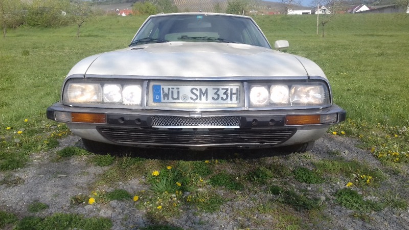

der grill hat seine jungfernfahrt überstanden . öl bleibt voll cool!

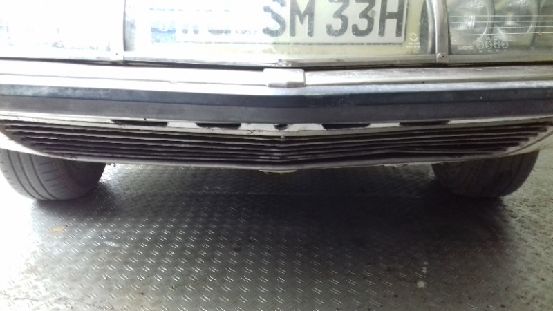

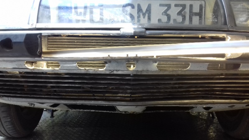

winter-sommer
15 Apr. 2020 16:27
es fehlt nur noch der grill aus streckmetall bei der sommerversion.man beachte den üppig dimensionierten ölkühler.
