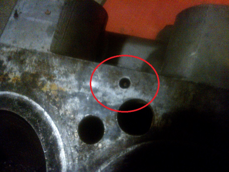

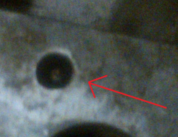

Ist 'ne Drosseldüse. Mache ich vor Zammnbau immer mit 'nem Messingdraht sauber. Nix Ventil.
Guten Rutsch!

Off Topic
Weiß jmd was der Hersteller Dichtungsseitig im Zylinderkopf da in den Ölkanal gepresst hat?
Ist das eine Drosseldüse, Rückschlagventil?
Sorry für´s mäßige Photo. War dunkel und ich hatte nur´n Handy am Mann.
