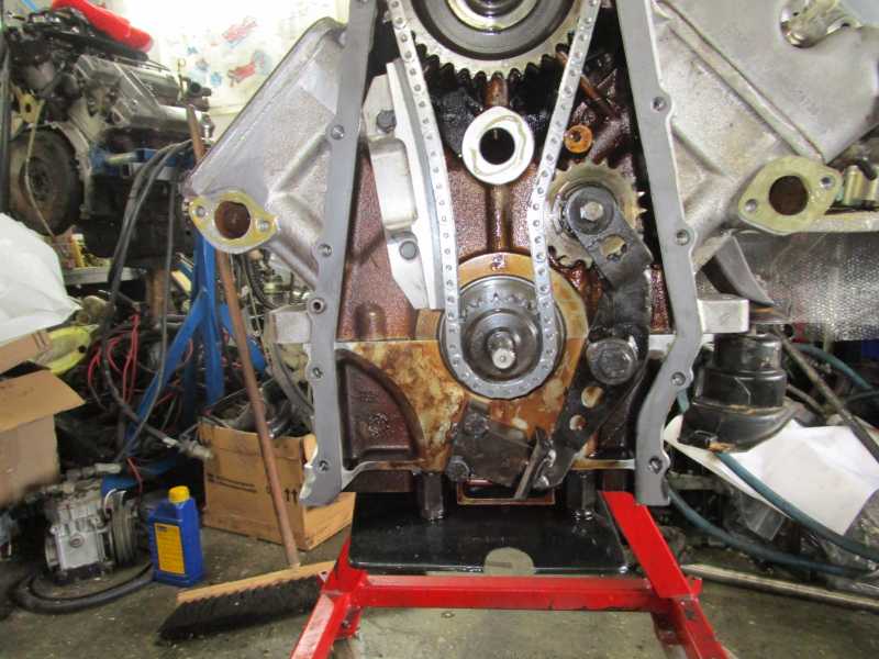

Jochen SM-13 schrieb: Und welcher Begrenzer ist das auf dem Foto, so lang? CX-Begrenzer?
ja dieser begrenzer wurde im englischen katalog von brodie angeboten. da er aber länger ist als der originale muß ein umbau entweder auf die erste "wäscheklammerserie" oder auf den spanner mit ritzel erfolgen , weil die kettenlänge nicht ausreicht.

Stimmt, als ich Brodie das letzte Mal traf, war der schon arg gekrümmt.

Brodie, wenn ich mal raten darf, er ist auch leicht gekrümmt.

... Er übt aufgrund des Hebels schon ganz schön Druck auf die Kette aus. Er spannt sie mit viel Kraft, dann rastet er weiter, und hält also so die maximal,Spannung immer feste drauf.
Es gab auch etliche Meraks mit gerissenen Ketten.
Von daher - Volker sagte mir mal, wenn man einen der späteren Spanner hat, ich zähle jetzt mal Merak und DS dazu, und !!! alle 60 oder 80 tsd km den Motor rausholt und wechselt, dann sollten alle Spanner halten und ok sein.
Wichtig ist die Gegenseite- dort muss m. A. nach ein gekrümmter Begrenzer hin, das kurze grade Teil taucht dort nix.

Ich habe in meinem Motor den Merak-Spanner gefunden, frage mich aber, wie gut der ist. Eigentlich erscheint das Abrollen über ein Kettenrad ja schonender als das Rüberrutschen über einen Gleitstein, aber irgendwo habe ich gelesen, der Spanner sei doch nicht so gut
