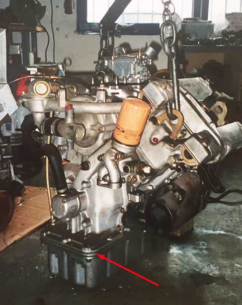

  • Beiträge: 12957
Re: Motorhistorie
19 Apr. 2016 15:31
ja, das sollte so sein!

Liebe Gemeinde,
ich habe ein Bild gefunden, welches den jetzigen Motor vor dem Einbau zeigt. So wie ich das sehe, ist da oberhalb der Ölwanne noch ein Distanzblech eingesetzt. Ist das das Distanzblech von dem Volker schrieb, um das Ölvolumen zu erhöhen?
Herzliche Grüße, volker

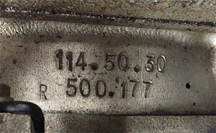

  • Beiträge: 1306
Re: Motorhistorie
05 Apr. 2016 14:29 - 05 Apr. 2016 14:37
Hallo Volker,
bei deinem 500.177 solte es sich um einen 3 Liter Merak-Motor, der im Werk revidiert worden ist, handeln. Das sagt mir auch die Angabe ."50.30". Mit allergrößter Wahrscheinlichkeit hat er einen hydr. Kettenspanner. Sowie ein zusätzliches Distzanzblech zur Ölwanne für mehr Ölvolumen (plus verlängerter Ansaugpunkt).
Mein 3l Merak-Motor hat die 500.631 und der hat den hydr. Spanner. Plus den Rest.
Gruß, VolkerA

  • Abwesend
  • Beiträge: 12957
Re: Motorhistorie
05 Apr. 2016 12:37
Ich hab das nicht mehr auswendig parat, aber 500er Motor ist sehr spät, vielleicht 3L. Es gibt da in der Clubzeitung irgendwo eine genaue Liste, welche Nummer genau was ist. Die ganzen Clubzeitungen bekommt man digital, wenn man Mitglied im Citroen Sm Club Deutschland wird.
3L Maschine ohne IE harmoniert nicht. Ansosnten ist aber IE netter als Versager.

Motorhistorie
05 Apr. 2016 12:32
Bonjour à tous!
Heute wende ich mich an die Experten der Motorenhistorie. Mein SM trägt heute nicht mehr den Originalmotor. Er wurde vor vielen (15?) Jahren einmal ersetzt. Im Zuge dieser Umbauarbeiten wurde der Wagen auch von Einspritzung auf Vergaser umgerüstet. Es heißt, der heutige Motor sei ein 3l-Aggregat - ursprünglich trug er das 2,7l-Aggregat. Ich habe nur diese Motornummer gefunden (siehe Bild). Was lässt sich daraus ablesen? Kann man das Baujahr ermitteln? Oder sogar, welcher Kettenspanner verbaut ist? Ist es ein Motor für den SM oder vielleicht ein für den Merak gebauter Motor? Wer kann mit helfen?
Merci für Eure Mühe und beste Grüße, Euer volker
