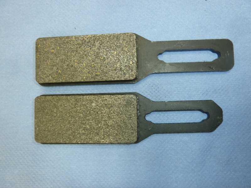

So, hier das Endergebnis:
DS-Handbremsbeläge (oben) sind länger und der Abstand zwischen dem Langloch und dem eigentlichen Belag ist unterschiedlich.
Dazu kommt noch das abgeschrägte Ende, das aber der Funktion keinen Abbruch täte.
Fazit: DS-Handbremsbeläge passen wirklich nicht...
Gruß Andreas
Gruß Andreas

Re: Bremsanlage vorne
12 Juni 2018 13:26
DS Bremsbeläge sind aber kürzer, die sollte man nicht nehmen.

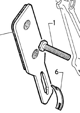

12 Juni 2018 12:13 - 12 Juni 2018 12:15P.Biehl schrieb: Nur die Handbremsbeläge unterscheiden sich von jenen der DS. Der Rest ist identisch!
Danke für die Rückmeldung!
Wie sicher bist Du Dir denn da?
(Im jeweiligen ET-Teilebuch werden beide mit "Ferodo 583" bezeichnet...links DS, rechts SM)
Egal, ich hab bereits DS-Beläge geordert und werde berichten
Am WE gehts los...
Gruß Andreas

Bremsanlage vorne
07 Juni 2018 10:38 - 07 Juni 2018 10:39
Hallo Gemeinde,
wenn ich schon das Triebwerk rausnehme, dachte ich es wäre eine gute Idee, gleich die vorderen Bremsen mit zu machen.
Da ich noch DS-Bremsscheiben und Textarbeläge auf Lager habe, wollte ich die verwenden.
Jetzt hab ich aber festgestellt, dass bei den üblichen Quellen scheints Unterschiede zw. SM und DS gemacht werden.
Kann mir jemand sagen, wo die tatsächlichen Unterschiede sind? Oder sind Scheiben und (Hand(Brems))Beläge ident?
Vielen Dank!
Gruß Andreas
