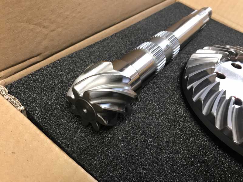

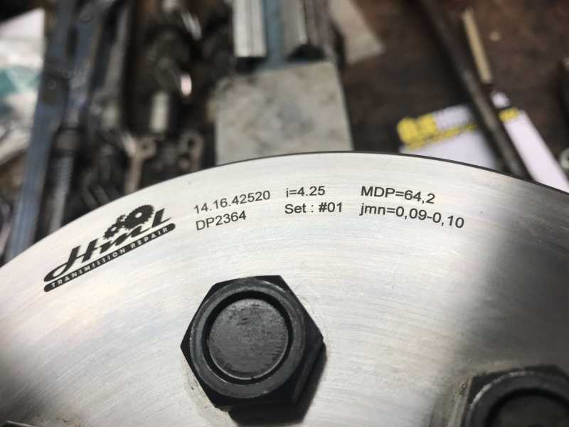

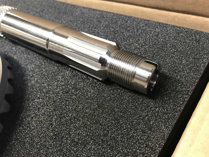

Klingelnberg gears. Bessere Zahnform. 18CrNiMo7-6 HPG-S finish DIN 5-6 . Top Quality. 30% stärker als das Original. Preis is 1800 euro netto ex Mwst.
chus,
Harry Martens
Letzte Änderung: 06 Sep. 2018 09:41 von harry martens. Begründung: Mehr info.

Technische Frage: Ich habe auch ein NOS Differenzial, das ist in der Oberfläche eher grau. Ich nehme an, das war damals das Nitrieren, oder?
Wie ersetzt man das heute eigentlich? Nimmt man besseren Stahl, oder Härteverfahren, die den Oberflächenglanz nicht verändern?

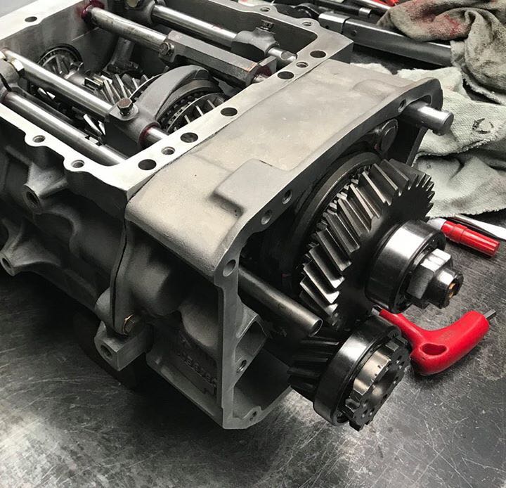

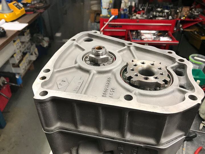

harry martens schrieb: Endlich ist es angekommen. Neu gefertigte Kegel- und Tellerrad Sets für den Citroen SM. Gehobene Qualität Klingelnberg. Nur verfügbar bei HML

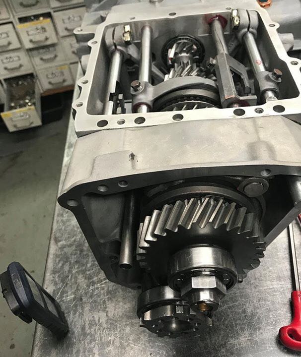

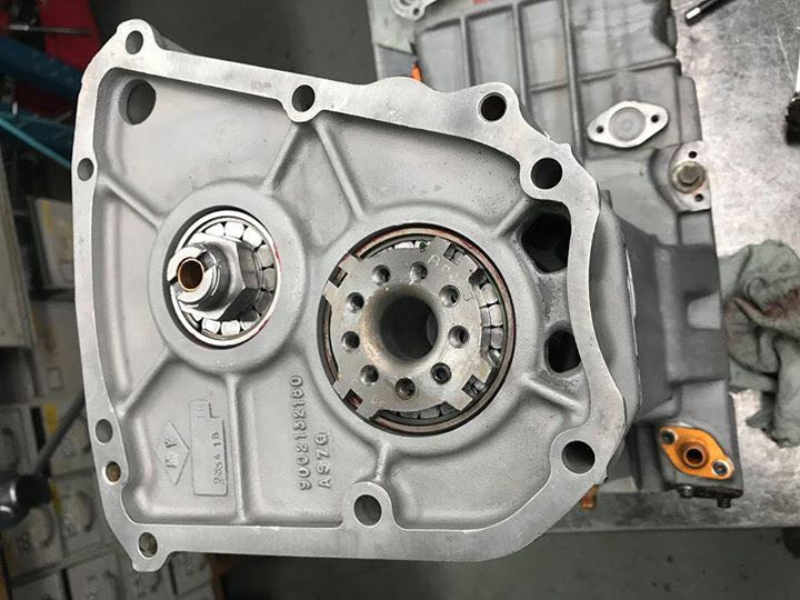

Neues Kegel- und Tellerrad Citroen SM
05 Sep. 2018 23:14
