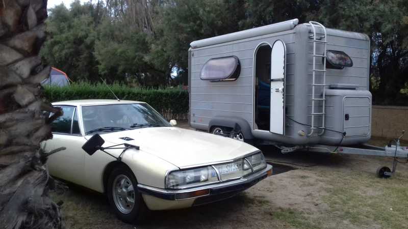

beim überqueren der grenze von F nach Spanien bewegt sich die wassertemp schon ins niemandsland also zwischen weiß und rot durch die bergstrecke zur grenze . hängt aber auch von der tageszeit ab.diesmal war ich vor 12 uhr mittags dran also weniger hitze und es blieb im weißen bereich.kurz gesagt die anzeige bewegt sich sehr wohl!!
