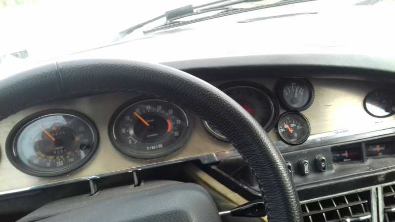

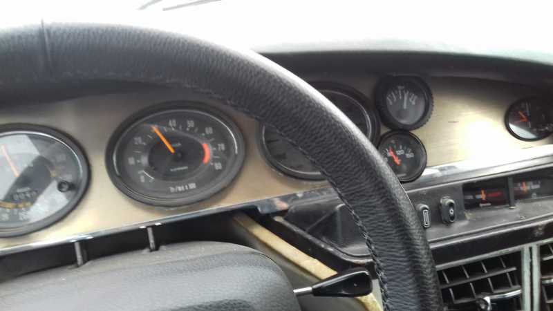

Interessant ist die Wassertemperatur. Bei meinem (I.E.) beliebt der Zeiger auch immer dort zu stehen, aber ich habe keinen Wohnwagen dran hängen :S .
Ist das normal, oder stimmen die Anzeigen nicht? Also Fühler und Instrumentenabstimmung??

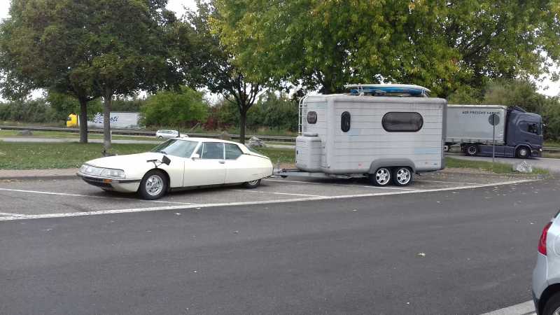

der text zu den fotos--fahrt mit dem wohnwagen richtung spanien--seit vielen jahren immer dasselbe--kein wohnmobil ,denn mein traumauto soll immewr dabeisein,start am 22.9. am nachmittag,am nächsten morgen bei mühlhouse läuft nur noch die halbe motorseite,könnte also ein modul der von mir hochgelobten laubersheimer zündung sein.also die 123 eingebaut --und mein SM lief wie ein uhrwerk bis spanien und zurück--wenn die ursache genau geklärt ist werde ich weiter berichten.und nun zu den fakten::motor in 2017 im september in betrieb genommen,seitdem 16 000 km gefahren,jetzt würzburg san pere prscador===und zurück==2859 km,ölverbrauch unglaubliche 1,5 liter--neue büchsen und kolben --kolben seeger hat wohl gut gearbeitet!!,benzinverbrauch ca. 15 liter super 95/100 km kein tropfen wasser nachgefüllt!,auch kein LHM, mein armaturenbrett zeigt geschwindigkeit-öldruck,öltemp,wasser nur das originalinst. deshalb keine gradangabe.demnächst kommt noch ein photo von meinem spezialölkühler vorne in der mitte.ich fuhr fast immer im fünften gang zwischen 100 und 130 mit dem wohnwagen--das schafft man nur mit optimaler kühlung.mein SM hat sich mit dem klimawandel ständig weiterentwickelt!!ohn 123 hätte ich mit 3 zylindern wieder nach hause fahren müssen!!!!!!!!!!!
