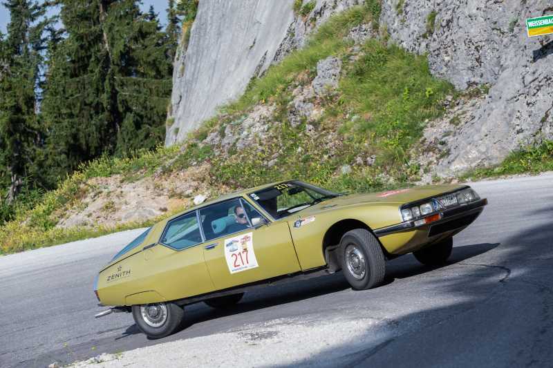

Auf der Ennstal Classic, einer zeitweise als Straßenrennen zu bezeichnenden Rallye, hat mein SM beim Jagen von 911ern ab 16l/100km (bergauf auch 20l) verbraucht, aber das war mir meinen Spaß und die Frustration der Porschepiloten allemal wert. Einige haben mich sogar wegen des Tempos und v.a. der Straßenlage des SM angesprochen, schließlich sieht man nicht oft einen SM quer ums Eck kommen. Sonst ist er mit 11 bis 13l zufrieden.

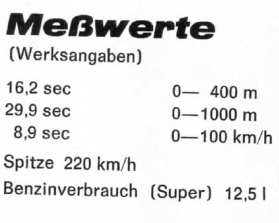

Die 12,5 krieg ich aber im Automatic Vergaser Sm kaum durch.
Re: verbrauch
08 Okt. 2018 19:27
wenn die werksangaben beim versager schon 12,5 liter sind , sagt das für die praxis schon alles.
