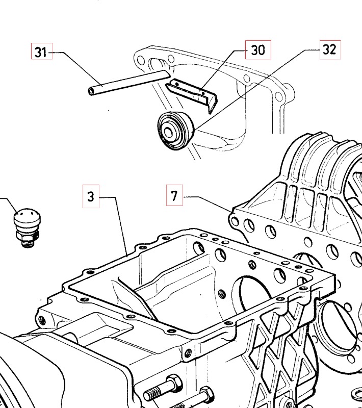

Dh. lt. Ersatzteilkatalog gibt es das Röhrchen das gespeist wird und dann noch das angenietete
Blech von dem es direkt in die Auffangtasse (32) tropft. Meine Frage ist jetzt, wann fängt der 5. Gang
meines Getriebes mit 130.000 km Laufleistung an zu singen. Oder funktioniert die Schmierung
auch mit der Martens Empfehlung 3 l ? Ja , man kann halt so lang fahren wie es geht, aber wer
gut schmiert, besser fährt.

Was würdet ihr empfehlen, wenn das 5. Gang Getriebe nicht mit der extra Schmierung ausgerüstet ist?
3 l GL4 anstelle 2,25 und gut ist?  Kann man komplett nachrüsten und gibt es so was als Satz?
Am Ende der Welle des 5 Gangs hat man so eine Art Auffangtasse montiert, wo das Öl reintropft und
dann nach aussen zentrifugiert wird. Über zwei Bohrungen in der Pereferie gelangt das Öl dann nach hinten ins Innere.(smrevival.wordpress.com /dec.2020). Könnte man selber drehen, aber ist schon ein Aufwand.

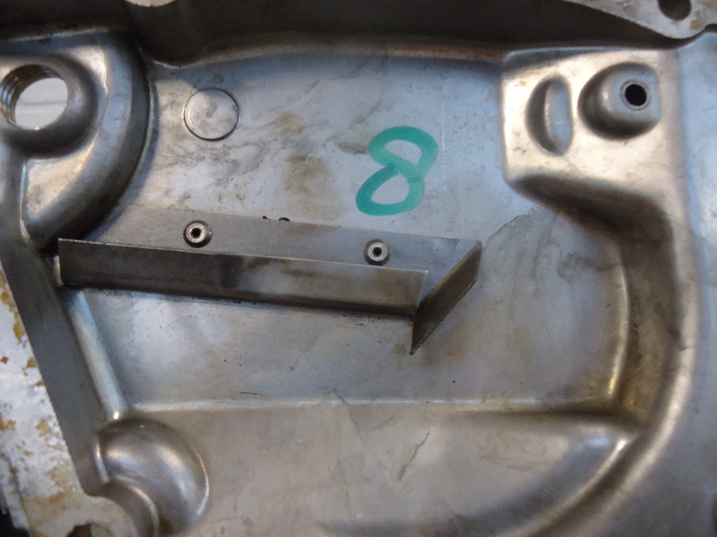

@ Jan:  klasse, simpel und effektiv. (auf dem Bild erkenne ich allerdings das ölliefernde Röhrchen nicht, aber wird schon da sein).
@ Jürgen: wg. Ölrinne ab 07/1971 - mein 04/1972 hat sie auch schon, siehe Bild:

Warum Nachrüstung? Original schaut das genauso aus.

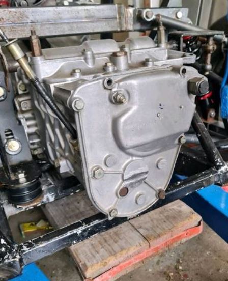

So sieht es von innen aus.
Hier ist eine Nachrüstung zu sehen.
Gruß Jan

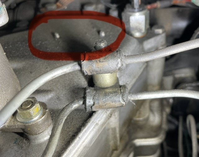

Die Nieten, kann man von oben ohne Verrenkungen sehen.
Grüße, Jürgen

Ich bedanke mich ganz artig bei Euch beiden für den wertvollen input.
Krieche heute Abend gleich unter meine Aufbock-Madame und suche die Nieten.

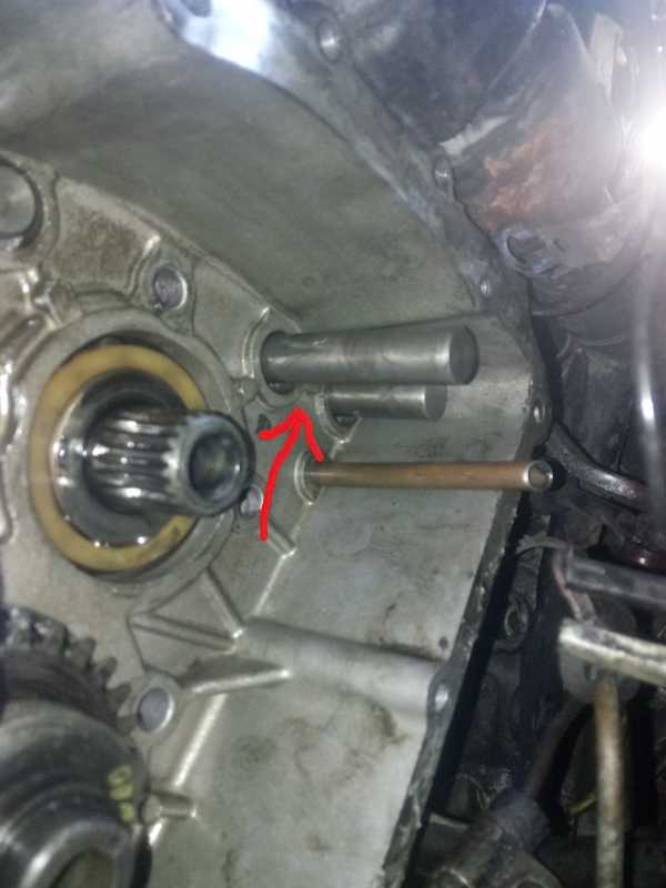

Gehäuse 5. Gang ausbauen...
16 Okt. 2018 14:48 - 16 Okt. 2018 15:13
Hi, habe gerade versucht das Gehäuse des 5. Ganges auszubauen weils dahinter undicht war. Fliehkraftregler und Deckel waren kein Problem. Auch die Gabel und die entsprechenden Ritzel kein Problem.
Dann die Schrauben lösen die das Gehäuse am "Hauptgetriebe" halten auch gut. Resultat, alles locker, prima.
Jetzt ist allerdings an dem Gehäuse ein Halter mit angegossen der oben um den Querträger geht auf dem auch Klima, HD-Pumpe, Lima... befestigt sind. von oben kann man das Gegenstück des Halters abschrauben. Jetzt liesse sich theoretisch der Deckel rausdrehen wenn nicht die Betätigung des 5. Ganges im Weg wäre. (siehe Bild) . Also kann der Deckel nur gerade abgezogen werden was den Ausbau des Querträgers mit der ganzen Hydraulik, Klima, Lima etc nach sich zieht.
Gibts da nen Trick oder muss ich wirklich alles da oben abbauen?
Wenn die Betätigung ( siehe Bild) aus dem Weg wäre könnte man den Deckel einfach nach vorne herausdrehen.
Hat das schon mal jemand gemacht?
Grüsse
Ralph
PS: Werkstatthandbuch (Band II, 340-4) ist quatsch weil da von einer 35 mm Nuss gesprochen wird. Ist in Wirklichkeit 21mm ...
Grüsse Ralph
