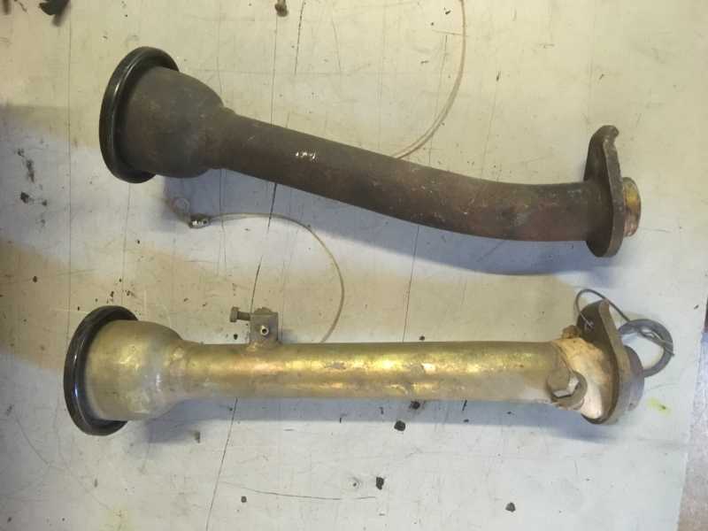

Der Öleinfüllstutzen des Merak hat nicht nur die Befestigungslasche anders angeschweißt, er ist auch anders gebogen und insgesamt länger. Und: er hat einen zusätzlichen Befestigungspunkt, dessen Verwendung wird aber wohl speziell für den Merak sein. Meinen Merak-Stutzen habe ich mal zwecks Foto neben den vom SM gelegt (Merak = gelbverzinkt). Gruß, Volker A.

Man beachte ferner, dass man die Lasche vom Öleinfüllstutzen um ca. 30 Grad verdreht neu anschweißen muss. Das passt oben anders nicht, und selbst dann nur eng.
