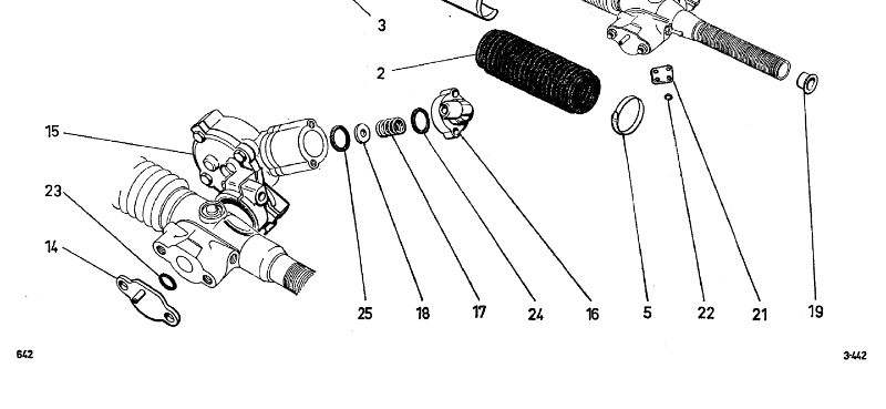

  • Beiträge: 4821
Re: Lenkung beim IE tropft
13 Feb. 2025 17:02
… und ? Mach die 2 Muttern auf und zieh das da raus. Fertig.
Carsten (Praktiker)

Hallo Andy,
danke für deine Antwort,
ich meine den Zylinder vom Steuerkolben...auch Präzisionsschieber / Nockenbremse genannt, unter Nr. 16 von der Zeichnung die ich beigelegt habe.
(Der Kolben der durch die Fliehkraftregelung / druck die Herzscheibe bremst)
Ich habe auch nochmal ein Bild angehängt, die zwei Muttern vorne möchte ich öffnen und den "Zylinder" abziehen....
(Auch komplett ausgebaut möchte ich da nicht bohren wenn der Kolben noch drin steckt....)
Meinst du auch dieses Teil?
Bei "Lenkkopf" denke da eher an das Gehäuse wo die Lenkwelle reingeht... das möchte ich nicht öffnen ;)
Letzte Änderung: 13 Feb. 2025 15:44 von Ernie.
  • Andys Avatar Autor
  • Beiträge: 12957
13 Feb. 2025 14:35
Auowaahhh....
Den lenk- Kopf abmachen hab ich mal vor Jahrzehnten gemacht, da fielen irgendwelche Lagernadeln heraus. Bloß nicht im eingebauten Zustand. Hol sie raus, beim Einbau dann richtig kalibrieren, siehe SM Wiki.
Das Röchrchen unten drin ist meist eingeschnürt an der Verschraubung. Es gibt für deren Ersatz ein Teil beim Daniel Kunz, das besser ist. Wie normale Verschraubung. Das Plaste- Dichtteil im Loch des Rüchrchens musste rausbohren mit gefettetem Bohrer, damit nix reinfällt. Artikel im Clubjournal.
Ansonsten Tauschlenkung und machen lassen bei Citrotech glaube ich.

Hallo in die Diravi Runde,
ich möchte das schlechte Wetter nutzen um mein leicht undichtes Rilsanröhrchen / Leckage Leitung Steuerkolben eindlich richtig zu reparieren,
also ausbauen, ausbohren und einmal richtig machen:
Hierzu möchte ich den "Zylinderkopf" Nummer 16 abnehmen (2 Muttern) und dann auch den Zylinder abziehen an dem der Stopfen sitzt.
Am liebsten im eingbauten Zustand, denn mein SM fährt nach viel justage perfekt geradeaus, da möchte ich nicht nochmal neu justieren....
Die technische Zeichnug ist nicht sehr detailliert, daher die Frage:
- Hat das schonmal jemand so gemacht, gibt es etwas Spezielles zu beachten?
Ausserdem würde ich gerne in dem Schritt die O Ringe / Dichtungen tauschen:
Gibt es hierzu eine Liste der benötigen O Ringe / Dichtungen, zusätzlich zu Nummer 17 und 25 von der Zeichnung?
Danke für eure Tipps und wertvollen Erfahrungen!
LG!
Ernst
