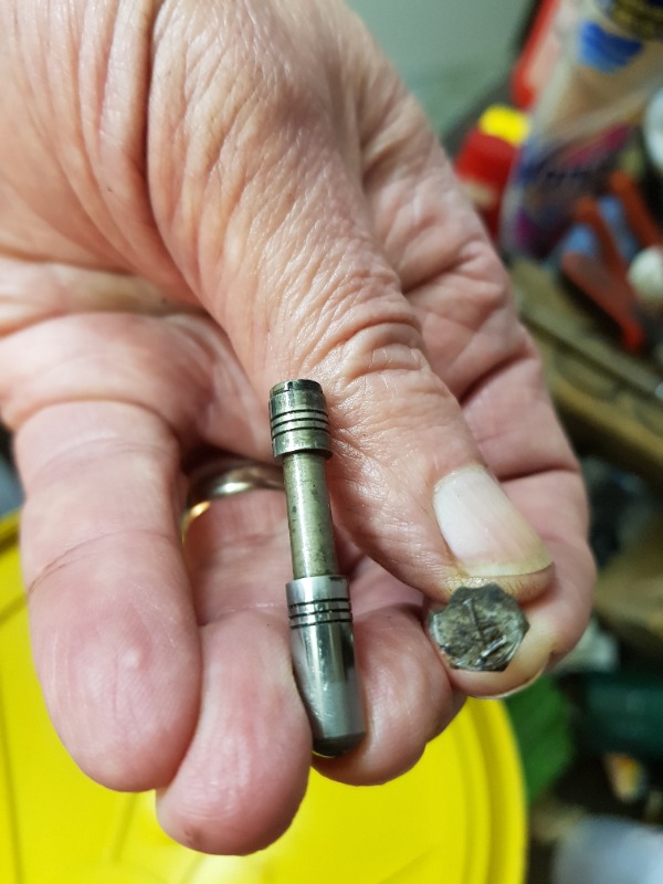

Ich stelle mir nur immer noch die Frage, wie es zu den fehlenden Ecken an der Schraube gekommen sein kann.
Wie gesagt befindet sich besagte Schraube unter der Speicherkugel und war normal angezogen.
Hier gibt es keine beweglichen Teile, die ein solches Schadensbild hervor rufen könnten, an dieser Stelle befindet sich nur das Öl.
Auch gibt es keinerlei Spähne, weder im Druckregler, noch im Fass oder Spieb, nur minimalen Ölschleim.
Ich kenne solche Schadensbilder nur bei neuen Schrauben, welche bei der Herstellung (Stanzmaschine) beschädigt wurden.
Möglicherweise wurde hier die von Anfang an schadhafte Schraube einfach verbaut anstatt sie auszusortieren.
Au jeden Fall bin ich mir sicher, daß hier noch keiner dran gewerkelt haben kann (Auto steht nachweislich seid 1978, Kugel war original und wurde nie abgebaut).

Oha - zur Schraube kann ich nur sagen, dass dort Material fehlt (hab ich noch nicht gesehen) - auf jeden Fall sieht der Kolben gar nicht gut aus (tiefe Rillen/Scharten) - koennte sein, dass das durch das fehlende Material von der Schraube kommt??? Du kannst sicher versuchen, das zu saeubern aber ich wuerde mich nach einem Ersatzregler umsehen (das gibts wirklich ueberall, entweder billig als Altteil oder halt etwas teurer schon ueberholt, d.h. gereinigt und mit neuen Dichtungen) - der Grund: wenn der Kolben klemmt, kann er das in mehr als einer Stellung - ich habe jetzt das Schema des Stahldruckreglers nicht vor mir, aber wenn der Abschaltkolben auch so aussieht, wuerde ich den Motor nicht anlassen - wenn der Druckregler nicht bei 180 bar abregelt (weil der Koblen klemmt), steigt der Druck auf ueber 500 bar und dann platzen Kugeln - ich meine nicht die innere Membran, sondern die Kugel - alles schon vorgekommen und berichtet.
Selbst wenn Du beide Kolben gangbar machen kannst werden sie nicht mehr dicht genug sein - diese Passungen sind im my Bereich! Im Gegensazt zum Blockieren des Kolbens ist das allerdings ein Schoenheitsfehler (kurze Schaltintervalle).
Til
PS: hoffentlich sieht der Rest der Hydraulik nicht auch so aus!
PPS: danke fuers Oeffnen des Reglers (nehme an, dass die Kugel unter der Druckablasschraube vorhanden war :-) und einstellen des Bildes - wieder etwas gelernt!

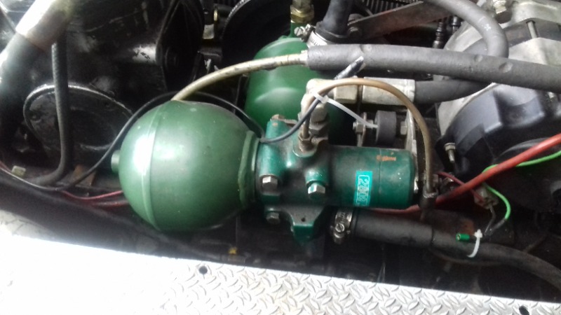

Hallo an alle,
ich habe heute den Druckregler zerlegt und 2 Fehler gefunden:
1.: Die Schraube, welche das kleine Blech hält, welches wiederum die eine Kugel und den großen Stössel in Position hält, ist "angenagt" (siehe Bild), ich kann mit nicht vorstellen, woher das kommen könnte (Fabrikationsfehler???) .
2.: der große Stössel (siehe Bild) war blockiert, und kam somit nicht mehr an seine untere Endposition zurück.
     dies erklärt den fehlenden Druckaufbau.
Ich habe jetzt ein Reparaturset bestellt, werde das Teil wieder gangbar machen, zusammensetzen und danach hier berichten.

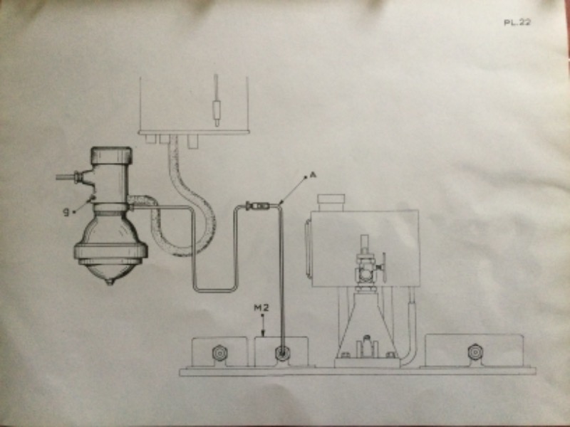

Hallo Charles,
Du bist bei den Profis hier in guten Händen.
Ich habe mal in die Unterlagen meines Großvaters geschaut.
Mit der Hydraulischen Testbank 3654T kann man das alles fachmännisch überprüfen. Hier mal der Auszug aus der Doku der Fenwick Bank:
Selbst wenn du die Testbank bzw. das Manometer nicht hast, sind ein paar gute Tips enthalten, z.B. sollte die Zeit in der der Regler den Druck aufbaut nicht länger als 20 Sekunden dauern. Das kann man ganz einfach raushören. Anmachen, vis de purge schließen und die Regelintervalle beobachten. Dauert es länger als 20s hast du eine Undichtigkeit in deinem System. Dann gehts in der Doku Schritt für Schritt weiter.
Daniel
